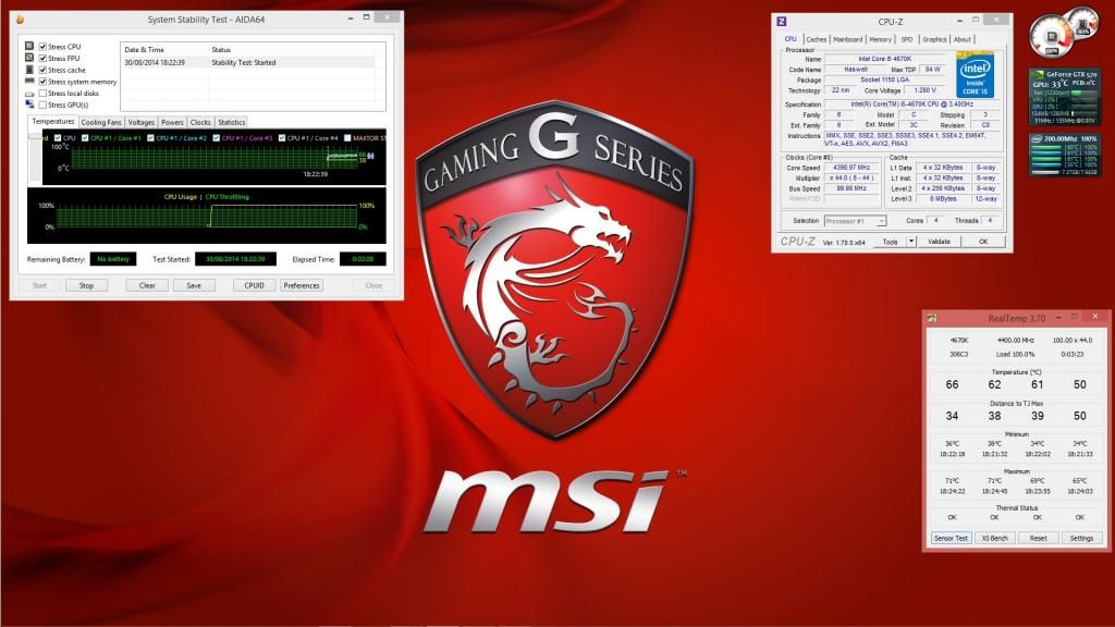

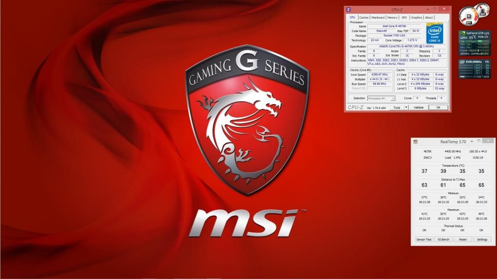

Veja as imagens
com o aida
sem o aida
aqui onde moro faz calor e minha casa não tem boa ventilação então eu acho que 70º ta muito bom tendo em vista que dificilmente chegara nisso

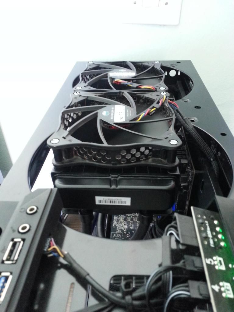

Como eu ainda não tinha feito todos os testes possíveis no meu pc ontem voltei a faze-los ...Meu radiador esta assim ....
Os dois cooler stock da corsair por baixodo radiador H105 empurrando o ar para fora do gabinete e os dois excalibur por cima do radiador H105 puxando o ar para fora do radiador bom vamos la.....
Rodando o aida,o Prime e o linX com os cooler stock virando ao máximo de rotação não senti diferença na queda de temperatura 1 ou 2 º talvez.
Ma quando eu ponho para os dois excalubur que estão por cima do radiador virarem mo máximo a diferença é gritante de 80º graus cai para a casa dos 66/70º brincando.
agora minha duvida por que isso ?
os cooler que ficam em cima tem menos atrito ? ou puxar o ar é melhor ? me tirem essa duvida

Não tenho certeza se entendi exatamente o que você quis perguntar, mas segundo especificações dos próprios fabricantes os excalibur são um tanto mais violentos que os stock do H105 (73 CFM / contra 85.6 CFM), apesar de os corsair fazerem uma pressão maior (3.9 mm/H20 / 3.53 mmH2O).
Provavelmente o melhor cenário pra desempenho geral do sistema (todos os componentes) seja jogar os excalibur no push e deixar os corsair stock no pull.
Como o radiador não é lá muito grosso, apesar de ser denso, em tese é vantagem ter um maior fluxo que um fluxo mais forte (já que a diferença de pressão não é tanta).
