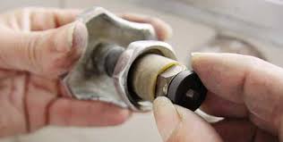

Exatamente! Não viu as fotos acima? (adicionei outra enquanto você pergunta antes)
Sola de torneira é barato... até usada serve. Ou tenta em qualquer oficina, lanterneiro, encanador...
Também conhecida por "carrapeta"....

Desse modo então que coloquei umas arroelas que tenho aqui vai ficar legal?
não achei em nenhum local aqui, fui em casa de parafusos, material e não achei! :yuno::yuno:
