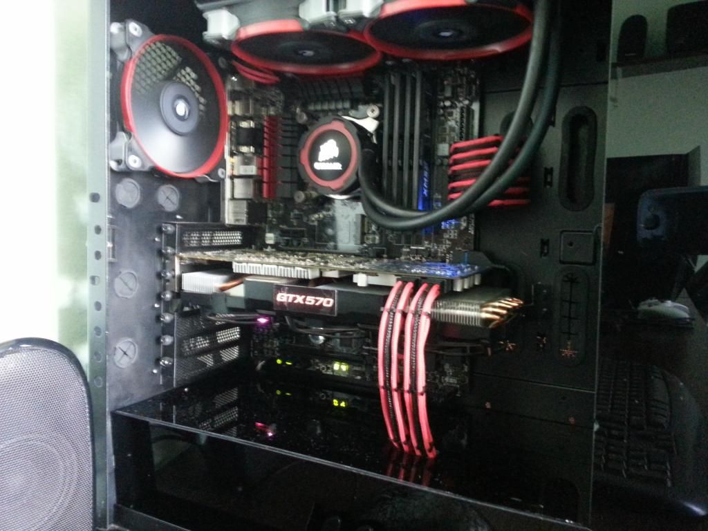

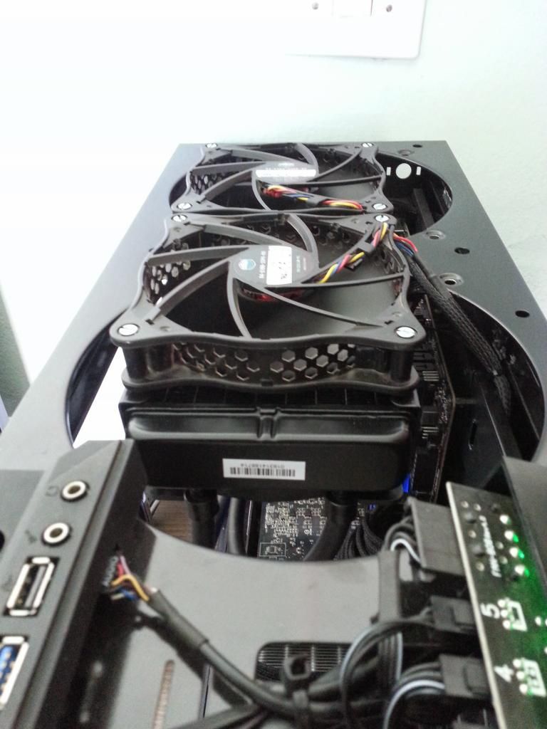

comprei esses dois para por no meu h105 e mais um pro gabinete
http://www.kabum.com.br/produto/567...series-sp120-pwm-120mm-pack-c-2-co-9050012-ww
Eles são da linha SP mas são o Quiet Edition High Static Pressure
Os top seriam os SP120 High Performance Edition High Static Pressure infelizmente ta muito difícil de achar no brasil ai optei pelos quiet edition ...
Deixei os dois em baixo do radiador ligados ao máximo não fazem nenhum barulho é muito top e por cima deixei meus dois excalibur

Como estao as temps aí ?
Ta gostando do H105 ?
arnaldoorlandini
02/07/2009
293
Piracicaba SP
To com um over de @4.5 e em jogos não passa dos 63º , usando o aida/prime/ não passa dos 80º e olha que já deixei por uma hora em dia quente mas como o processador nunca vai trabalhar nessas condições pode levar em consideração os jogos ..

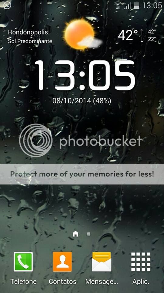

resolveu a temperatura em 1 dia, hoje que o tempo está um pouco mais quentinho
negócio de 26º aqui no quarto ou um pouco mais, temperatura ja bateu 72º! :seferrou::seferrou::seferrou::bwahaha:
Meu water deve estar ruim, mas to com medo de mandar para RMA e eles alegarem que está bom!

26º putz, aqui hoje fez 42º kkk ja posto a ss do celular que tirei na hora

o seu que to achando muito alto, com um 2600k a 4.8 1.33 de vcore fazia 75º com um h50 que eu tinha, ambiente a 36º
hoje que fez 42º aqui to com um h100 4790k a 4.4ghz tava dando 65º na marra jogando alien isolation, isso de meio dia quando deu tempo de joga um pokin

http://i329.photobucket.com/albums/l398/metroidao/sstempo.jpg
com essa temp ambiente não tem cooler que de conta:haha:
