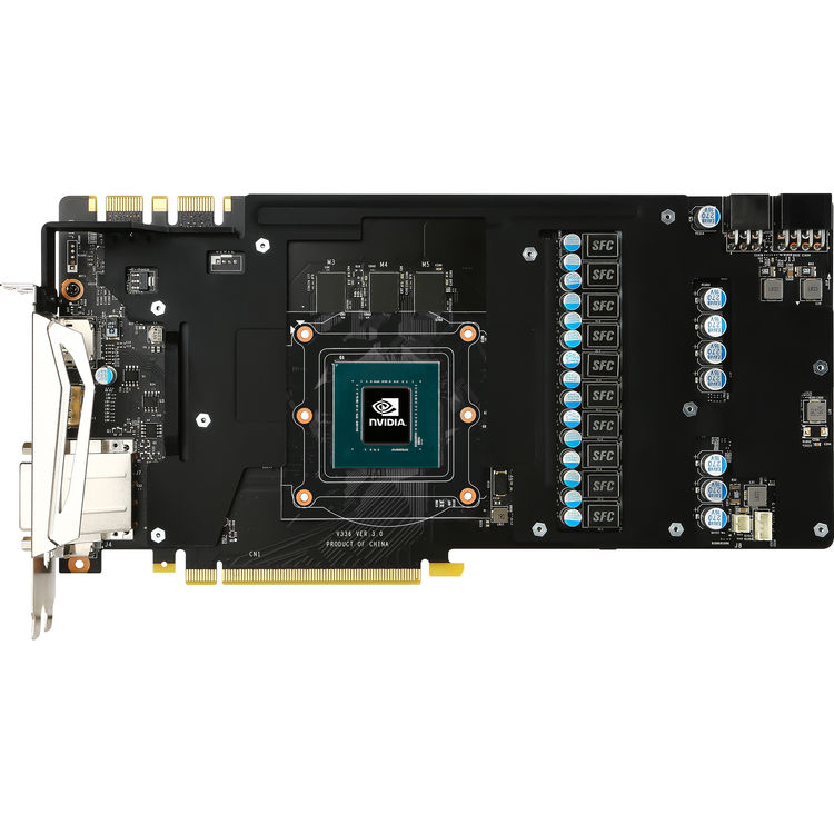

PhantonXX360
12/09/2011
1,841
534
São Vicente
2 x Gigabyte GTX 1070 G1 Gaming em SLI
Parabéns maninho belo conjunto, as gêmeas ficaram perfeitas, já testou um Crysis 3 no talo pra ver como fica ou o Bruxão da vida.
Reações: jcjcosta
juniordnz
28/01/2015
1,484
1,151
sim as fans são muito boas e esse suporte se tiver um adesivo térmico fazendo contato com a parte metálica seria ótimo pra refrigeração mesmo, superior a muitas outras, isso de backplate ser pra não envergar placa é meio furada pois eu tenho a galax exoc e ela tá tortinha tortinha, quando a placa é grande e pesada não tem jeito o que mais tem por aí é foto de placa com backplate instalada e envergada normalmente igual um modelo sem, backplate é somente uma questão estética mas que realmente dá um acabamento legal
Uma VGA toda branca não me empolga. Já quando ela é preta com detalhes branco - como essa sua que ainda não tinha visto - fica legal. A MSI bem que poderia ter colocado um backplate, ele deixa a VGA com um visual fera.
Eu defino essa GTX 1080 ARMOR da MSI que eu comprei em um termo: Custo X Benefício.
Primeiro porque eu estava decidido em comprar a FTW, mas depois que vi essa eu mudei de idéia. Não é uma placa que conquista pela aparência (o cooler parece de lego, plasticão), pelo backplate (que não existe) ou pelo visual que passa a impressão que resistiria um ataque nuclear (como a FTW ou a AMP Extreme por exemplo). Mas depois de ler vários e vários reviews, percebi que nessa série as placas custom estão muito parelhas. E a não ser que você seja um daqueles malucos que modificam extremamente a placa pra atingir recordes em benchmark, pouco importa se você tem uma HOF na mão ou uma PCB Padrão como as EVGA SC. Todas estão atingindo o mesmo overclock e tendo o mesmo desempenho. (É só ver a diferença de desempenho entre a Gaming X e a G1 Gaming, são placas com preços totalmente diferentes).
Segundo porque com a diferença de 750 reais entre a FTW e a ARMOR (sim, foi tudo isso) eu ganho um orçamento legal pra colocar um watercooler nela (meu plano é um kraken + H105, sim overkill eu sei, mas a intenção é essa mesma haha). Imaginem essa placa sendo resfriada por um H105? Deve congelar de tão fria. E tudo isso sem gastar 1 centavo a mais do que eu já estava disposto a gastar na FTW.
Terceiro porque na sua essência, a ARMOR é A MESMA vga que a Gaming X que custa mil reais a mais aqui no brasil. Mesmo PCB, mesmo número de power phases, mesmo tudo. Só sem o backplate (que de uns anos pra cá se tornou medida de qualidade (?)) e sem o cooler twinfrozr VI (que pra mim não faz diferença pelo que falei no parágrafo anterior.
Enfim, CxB, foi isso que me motivou. Se alguem encontrar uma 1080 de qualidade similar por um preço mais baixo (12 x 313,00) ganha um prêmio hehehe (boleto nunca seria possivel pra mim nessa faixa de preço)
LeandroJVarini
Primo do Maurivillas
05/08/2008
15,765
12,481
Entre o ponto A e o ponto B
www.youtube.com
Pessoal que tem 1070 e 1080 founders edition ou modelo que usam exatamente o mesmo pcb da FD queria saber se elas estão subindo bem no overclock? estou pesquisando modelos que possa usar em watercooler custom, todas as FD e modelo básico que usa o mesmo pcb da FD posso colocar um waterblock sem muitas dores de cabeça pois terei diversos modelos e marcas de block, já modelo custons como strix, ftw, gaming acabo ficando na mão de 1 ou 2 fabricantes de block o que dificulta na seleção de alguns modelos de block.
GuilhermeSC
sfa
14/10/2011
301
146
Joinville
Eu defino essa GTX 1080 ARMOR da MSI que eu comprei em um termo: Custo X Benefício.
Primeiro porque eu estava decidido em comprar a FTW, mas depois que vi essa eu mudei de idéia. Não é uma placa que conquista pela aparência (o cooler parece de lego, plasticão), pelo backplate (que não existe) ou pelo visual que passa a impressão que resistiria um ataque nuclear (como a FTW ou a AMP Extreme por exemplo). Mas depois de ler vários e vários reviews, percebi que nessa série as placas custom estão muito parelhas. E a não ser que você seja um daqueles malucos que modificam extremamente a placa pra atingir recordes em benchmark, pouco importa se você tem uma HOF na mão ou uma PCB Padrão como as EVGA SC. Todas estão atingindo o mesmo overclock e tendo o mesmo desempenho. (É só ver a diferença de desempenho entre a Gaming X e a G1 Gaming, são placas com preços totalmente diferentes).
Segundo porque com a diferença de 750 reais entre a FTW e a ARMOR (sim, foi tudo isso) eu ganho um orçamento legal pra colocar um watercooler nela (meu plano é um kraken + H105, sim overkill eu sei, mas a intenção é essa mesma haha). Imaginem essa placa sendo resfriada por um H105? Deve congelar de tão fria. E tudo isso sem gastar 1 centavo a mais do que eu já estava disposto a gastar na FTW.
Terceiro porque na sua essência, a ARMOR é A MESMA vga que a Gaming X que custa mil reais a mais aqui no brasil. Mesmo PCB, mesmo número de power phases, mesmo tudo. Só sem o backplate (que de uns anos pra cá se tornou medida de qualidade (?)) e sem o cooler twinfrozr VI (que pra mim não faz diferença pelo que falei no parágrafo anterior.
Enfim, CxB, foi isso que me motivou. Se alguem encontrar uma 1080 de qualidade similar por um preço mais baixo (12 x 313,00) ganha um prêmio hehehe (boleto nunca seria possivel pra mim nessa faixa de preço)
Parabéns fera, o que importa é a felicidade do dono hahaha
MSI é TOP mesmo, pena que aqui no Brasil elas chegam mais caras e não tem garantia decente...
Reações: jpouza
jpouza
27/11/2005
2,654
1,040
Eu defino essa GTX 1080 ARMOR da MSI que eu comprei em um termo: Custo X Benefício.
Primeiro porque eu estava decidido em comprar a FTW, mas depois que vi essa eu mudei de idéia. Não é uma placa que conquista pela aparência (o cooler parece de lego, plasticão), pelo backplate (que não existe) ou pelo visual que passa a impressão que resistiria um ataque nuclear (como a FTW ou a AMP Extreme por exemplo). Mas depois de ler vários e vários reviews, percebi que nessa série as placas custom estão muito parelhas. E a não ser que você seja um daqueles malucos que modificam extremamente a placa pra atingir recordes em benchmark, pouco importa se você tem uma HOF na mão ou uma PCB Padrão como as EVGA SC. Todas estão atingindo o mesmo overclock e tendo o mesmo desempenho. (É só ver a diferença de desempenho entre a Gaming X e a G1 Gaming, são placas com preços totalmente diferentes).
Segundo porque com a diferença de 750 reais entre a FTW e a ARMOR (sim, foi tudo isso) eu ganho um orçamento legal pra colocar um watercooler nela (meu plano é um kraken + H105, sim overkill eu sei, mas a intenção é essa mesma haha). Imaginem essa placa sendo resfriada por um H105? Deve congelar de tão fria. E tudo isso sem gastar 1 centavo a mais do que eu já estava disposto a gastar na FTW.
Terceiro porque na sua essência, a ARMOR é A MESMA vga que a Gaming X que custa mil reais a mais aqui no brasil. Mesmo PCB, mesmo número de power phases, mesmo tudo. Só sem o backplate (que de uns anos pra cá se tornou medida de qualidade (?)) e sem o cooler twinfrozr VI (que pra mim não faz diferença pelo que falei no parágrafo anterior.
Enfim, CxB, foi isso que me motivou. Se alguem encontrar uma 1080 de qualidade similar por um preço mais baixo (12 x 313,00) ganha um prêmio hehehe (boleto nunca seria possivel pra mim nessa faixa de preço)
Concordo que em relação às Pascal atuais, overclock fica na questão da loteria e ponto, não importando muito demais fatores como PCB custom e fases extras.
Quanto ao custo x benefício discordo, o CxB melhor com certeza é a 1070GTX; quanto à marca aí vou ser bem chato, estava com 1xEVGA 1080FE + 1xGigabyte 1080FE vinda de fora sem imposto, ou seja, a Giga sem Nota e com garantia nenhuma, pois exigem NF pra RMA...fiquei que nem um maluco atrás de outra EVGA 1080FE e finalmente consegui a troca, 3 anos de garantia e RMA garantido num item de 3,5-4k é mandatório pra mim, jamais compraria e ficaria com uma placa com 1 ano (considerando que tenha Nota Fiscal) e com suporte ruim aqui no Brasil, minha opinião, mas MSI é uma marca boa, com certeza, muito TOP, aproveite-a bem!
Tem colegas mais céticos aqui no Fórum que até "amaldiçoam" aqueles que compram coisas com 1 ano de garantia, falando que a placa merece queimar com 12 meses + 1 dia, né @guimotta ? :p
abs!
aLLeyesOnMe!
PaulPatempo
26/09/2004
1,095
106
Vila da Penha - Rio de Janeiro
Eu defino essa GTX 1080 ARMOR da MSI que eu comprei em um termo: Custo X Benefício.
Primeiro porque eu estava decidido em comprar a FTW, mas depois que vi essa eu mudei de idéia. Não é uma placa que conquista pela aparência (o cooler parece de lego, plasticão), pelo backplate (que não existe) ou pelo visual que passa a impressão que resistiria um ataque nuclear (como a FTW ou a AMP Extreme por exemplo). Mas depois de ler vários e vários reviews, percebi que nessa série as placas custom estão muito parelhas. E a não ser que você seja um daqueles malucos que modificam extremamente a placa pra atingir recordes em benchmark, pouco importa se você tem uma HOF na mão ou uma PCB Padrão como as EVGA SC. Todas estão atingindo o mesmo overclock e tendo o mesmo desempenho. (É só ver a diferença de desempenho entre a Gaming X e a G1 Gaming, são placas com preços totalmente diferentes).
Segundo porque com a diferença de 750 reais entre a FTW e a ARMOR (sim, foi tudo isso) eu ganho um orçamento legal pra colocar um watercooler nela (meu plano é um kraken + H105, sim overkill eu sei, mas a intenção é essa mesma haha). Imaginem essa placa sendo resfriada por um H105? Deve congelar de tão fria. E tudo isso sem gastar 1 centavo a mais do que eu já estava disposto a gastar na FTW.
Terceiro porque na sua essência, a ARMOR é A MESMA vga que a Gaming X que custa mil reais a mais aqui no brasil. Mesmo PCB, mesmo número de power phases, mesmo tudo. Só sem o backplate (que de uns anos pra cá se tornou medida de qualidade (?)) e sem o cooler twinfrozr VI (que pra mim não faz diferença pelo que falei no parágrafo anterior.
Enfim, CxB, foi isso que me motivou. Se alguem encontrar uma 1080 de qualidade similar por um preço mais baixo (12 x 313,00) ganha um prêmio hehehe (boleto nunca seria possivel pra mim nessa faixa de preço)
Bem top sua colocação sobre Kraken + h105. É mais ou menos o que tenho em mente. Moro no "Hell" de Janeiro e queria deixar algo overkill também. Apesar de que a minha será uma 1070.
juniordnz
28/01/2015
1,484
1,151
Concordo que em relação às Pascal atuais, overclock fica na questão da loteria e ponto, não importando muito demais fatores como PCB custom e fases extras.
Quanto ao custo x benefício discordo, o CxB melhor com certeza é a 1070GTX; quanto à marca aí vou ser bem chato, estava com 1xEVGA 1080FE + 1xGigabyte 1080FE vinda de fora sem imposto, ou seja, a Giga sem Nota e com garantia nenhuma, pois exigem NF pra RMA...fiquei que nem um maluco atrás de outra EVGA 1080FE e finalmente consegui a troca, 3 anos de garantia e RMA garantido num item de 3,5-4k é mandatório pra mim, jamais compraria e ficaria com uma placa com 1 ano (considerando que tenha Nota Fiscal) e com suporte ruim aqui no Brasil, minha opinião, mas MSI é uma marca boa, com certeza, muito TOP. abs!
Sim, e mesmo que você não dê muita sorte na loteria, parece que 2000mhz é garantido. Todos os reviews que vi até hoje passaram de 2000 tranquilamente. E nessa altura, 2000 e 2100 vai valer pagar 1000 reais a mais? Eu acho que não.
Eu disse que é CxB em relação aos modelos de 1080 apenas. A algumas várias páginas atrás postei que as 1080 são em média 22% mais fortes que a 1070 e custam em média 46% a mais. Obviamente que o custo por frame da 1070 é muito melhor. Minha observação foi em relação aos modelos de 1080 disponíveis no brasil e seus respectivos preços.
Realmente a garantia de 3 anos da EVGA é um baita diferencial. Não levei isso muito em consideração porque do meu setup inteiro se 40% tiver NF e garantia oficial é muito. A maioria foi comprado de gente que trás de fora, com garantia direto com a loja de 6 meses ou 1 ano. Eu confio muito no pessoal da loja que comprei essa 1080 e várias outras peças do meu PC. E eu acredito que os problemas maiores em qualquer hardware aparecem nas primeiras semanas e não 2 anos de uso depois. Porém, obvio que pode acontecer. Como nunca tive problema nenhum com hardware que não fosse aqueles que já vieram de fábrica (que você percebe assim que tira da caixa), a garantia não me pareceu um diferencial tão grande.
Mas pro pessoal mais encanado com isso, vale a pena demais pagar a diferença pra dormir tranquilo por 3 anos com a EVGA.
Bem top sua colocação sobre Kraken + h105. É mais ou menos o que tenho em mente. Moro no "Hell" de Janeiro e queria deixar algo overkill também. Apesar de que a minha será uma 1070.
Já era minha ideia de colocar um watercooler nela...só blocando mesmo :gente:
Reações: aLLeyesOnMe!
jpouza
27/11/2005
2,654
1,040
Sim, e mesmo que você não dê muita sorte na loteria, parece que 2000mhz é garantido. Todos os reviews que vi até hoje passaram de 2000 tranquilamente. E nessa altura, 2000 e 2100 vai valer pagar 1000 reais a mais? Eu acho que não.
Eu disse que é CxB em relação aos modelos de 1080 apenas. A algumas várias páginas atrás postei que as 1080 são em média 22% mais fortes que a 1070 e custam em média 46% a mais. Obviamente que o custo por frame da 1070 é muito melhor. Minha observação foi em relação aos modelos de 1080 disponíveis no brasil e seus respectivos preços.
Realmente a garantia de 3 anos da EVGA é um baita diferencial. Não levei isso muito em consideração porque do meu setup inteiro se 40% tiver NF e garantia oficial é muito. A maioria foi comprado de gente que trás de fora, com garantia direto com a loja de 6 meses ou 1 ano. Eu confio muito no pessoal da loja que comprei essa 1080 e várias outras peças do meu PC. E eu acredito que os problemas maiores em qualquer hardware aparecem nas primeiras semanas e não 2 anos de uso depois. Porém, obvio que pode acontecer. Como nunca tive problema nenhum com hardware que não fosse aqueles que já vieram de fábrica (que você percebe assim que tira da caixa), a garantia não me pareceu um diferencial tão grande.
Mas pro pessoal mais encanado com isso, vale a pena demais pagar a diferença pra dormir tranquilo por 3 anos com a EVGA.
Com certeza, 2GHz pra 2.1GHz e 2-3fps a mais não compensa mesmo.
Quanto ao CxB OK, pensei que estava falando no geral da série 1000.
Aqui é a mesma coisa, maioria dos itens era sem NF, estou me preocupando mais de uns tempos pra cá com isso, no PC atual somente a MOBO não tenho NF, porém conheço o lojista e ele troca pra mim de boa...exceção do i7, que nem se fala, garantia vitalícia da Intel.
Quanto a dar problemas, tudo bem que qdo dá pau de cara blz, vai e troca mais fácil, porém muitos itens apresentam problemas em soldas depois de algum tempo de uso, tem que fazer reballing, aí é bem complicado mesmo; outra coisa que parece besteira e não é o foco aqui é que EVGA usada vende muito mais rápido aqui no BR, justamente pq quem conhece vai atrás da marca, uma pena as outras marcas não se espelharem no suporte da EVGA.
abs!
Reações: VitorUrameshi
Marcel Oscar
Old School Gamer
18/02/2006
1,056
162
Natal/RN
Concordo que em relação às Pascal atuais, overclock fica na questão da loteria e ponto, não importando muito demais fatores como PCB custom e fases extras.
Quanto ao custo x benefício discordo, o CxB melhor com certeza é a 1070GTX; quanto à marca aí vou ser bem chato, estava com 1xEVGA 1080FE + 1xGigabyte 1080FE vinda de fora sem imposto, ou seja, a Giga sem Nota e com garantia nenhuma, pois exigem NF pra RMA...fiquei que nem um maluco atrás de outra EVGA 1080FE e finalmente consegui a troca, 3 anos de garantia e RMA garantido num item de 3,5-4k é mandatório pra mim, jamais compraria e ficaria com uma placa com 1 ano (considerando que tenha Nota Fiscal) e com suporte ruim aqui no Brasil, minha opinião, mas MSI é uma marca boa, com certeza, muito TOP, aproveite-a bem!
Tem colegas mais céticos aqui no Fórum que até "amaldiçoam" aqueles que compram coisas com 1 ano de garantia, falando que a placa merece queimar com 12 meses + 1 dia, né @guimotta ? :p
abs!
Fiquei exatos 04 anos com minha EVGA GTX 670 FTW e ela ainda continua firme e forte. Vou vender para alguém que faça bom uso dela. Nunca fiz overclock e ela sempre funcionou perfeitamente. Que baita VGA são essas da EVGA!
jpouza
27/11/2005
2,654
1,040
Fiquei exatos 04 anos com minha EVGA GTX 670 FTW e ela ainda continua firme e forte. Vou vender para alguém que faça bom uso dela. Nunca fiz overclock e ela sempre funcionou perfeitamente. Que baita VGA são essas da EVGA!
É impressionante de ver, tem alguns gringos lá fora que só compram pelo suporte da EVGA, realmente um diferencial da marca, que continuem assim pra melhor.
Agora estão fabricando gabinetes também. :)
Reações: VitorUrameshi
aLLeyesOnMe!
PaulPatempo
26/09/2004
1,095
106
Vila da Penha - Rio de Janeiro
Com certeza, 2GHz pra 2.1GHz e 2-3fps a mais não compensa mesmo.
Quanto ao CxB OK, pensei que estava falando no geral da série 1000.
Aqui é a mesma coisa, maioria dos itens era sem NF, estou me preocupando mais de uns tempos pra cá com isso, no PC atual somente a MOBO não tenho NF, porém conheço o lojista e ele troca pra mim de boa...exceção do i7, que nem se fala, garantia vitalícia da Intel.
Quanto a dar problemas, tudo bem que qdo dá pau de cara blz, vai e troca mais fácil, porém muitos itens apresentam problemas em soldas depois de algum tempo de uso, tem que fazer reballing, aí é bem complicado mesmo; outra coisa que parece besteira e não é o foco aqui é que EVGA usada vende muito mais rápido aqui no BR, justamente pq quem conhece vai atrás da marca, uma pena as outras marcas não se espelharem no suporte da EVGA.
abs!
Minha preocupação é proporcional ao preço do produto... Nunca tive problema também com hardware mas investir um dinheiro forte em uma VGA e dar problema é fogo. É como meu Dell U2515H, ficarei um bom tempo sem me preocupar com o produto pois a garantia é bem longa.
Balaozera
Membro
02/02/2015
787
182
São Paulo - Zona Leste
Vi uns caras reclamando não do suporte da EVGA e sim da demora pra avaliação do RMA e da demora pra entrega no próprio EUA.
Doidera total :(, em pensar que aqui é o que se tem de melhor, e eu sei lá se os cara estavam certos
Reações: hemps
jcjcosta
02/01/2006
2,555
9,231
BH/MG
@Aizen, uso 2x Flex Bridges aqui, desempenho = SLI HB até 4K, EXCETO em 5k e surround, coisa que não uso.
abs
Show jc!
Não esquece de usar os 2 fingers do SLI, senão vai perder desempenho pra caramba nas Pascal em alguns cenários.
abs!
O pior que não tenho a segunda ponte SLI aqui :(
Tenho uma 3-WAY de uma outra placa mãe, mas não serve por causa do espaçamento entre os slots, testei ontem :(
Pena que não se acha aqui a Bridge HB para vender. Se vc achar quem vende me avisa que compro junto ;)
Tentei pela AMAZON mas não entregam aqui no Brasil, fazendo a simulação lá ... 40 Doletas daria para pagar as taxas tranquilo quando chegasse ...
Parabéns maninho belo conjunto, as gêmeas ficaram perfeitas, já testou um Crysis 3 no talo pra ver como fica ou o Bruxão da vida.
Opa, pode deixar, que vou testar sim :joia:
Reações: PhantonXX360
jpouza
27/11/2005
2,654
1,040
Vi uns caras reclamando não do suporte da EVGA e sim da demora pra avaliação do RMA e da demora pra entrega no próprio EUA.
Doidera total :(, em pensar que aqui é o que se tem de melhor, e eu sei lá se os cara estavam certos
Reclamação tem de tudo e de todas as marcas...eu acho sempre melhor nos cercamos de algumas garantias...
O pior que não tenho a segunda ponte SLI aqui :(
Tenho uma 3-WAY de uma outra placa mãe, mas não serve por causa do espaçamento entre os slots, testei ontem :(
Pena que não se acha aqui a Bridge HB para vender. Se vc achar quem vende me avisa que compro junto ;)
Tentei pela AMAZON mas não entregam aqui no Brasil, fazendo a simulação lá ... 40 Doletas daria para pagar as taxas tranquilo quando chegasse ...
Opa, pode deixar, que vou testar sim :joia:
Fala jc!
Cara, vende pra cá sim, 02 modelos da EVGA SLI HB, 8cm (2 slot spacing) e o de 12cm (4 slot spacing) por enquanto, o problema é a espera de 1 a 3 meses :(
Ou vc pode comprar um LED bridge deles se tiver com pressa, equivale às duas ribbons...chegando em casa eu procuro pra ver se tenho uma rígida que nem a sua, seu eu achar eu te mando ela na faixa, vc só paga o frete.
EVGA PRO SLI Bridge HB, 2 Slot Spacing (100-2W-0027-LR)
by EVGA
3.5 out of 5 stars 2 customer reviews
Price: $39.99 + $58.49 Shipping & Import Fees Deposit to Brazil Learn more
This item ships to São Paulo, Brazil.
Ships from and sold by Amazon.com. Gift-wrap available.
  • Compatible with GeForce GTX 1080/1070
  • 2 Slot Spacing
  • EVGA logo illuminates and can be configured to display in Red, Green, Blue or White color.
  • Optimized for NVIDIA Surround, 4K+ and 120Hz+ gaming
  • EVGA's 3 Year Warranty covers parts and labor.
Reações: jcjcosta
juniordnz
28/01/2015
1,484
1,151
Essas Pascal são realmente frias assim mesmo? Não consegui fazer a minha passar de 72ºC ontem e ela nem tem um dos melhroes coolers. Quando fui ver ela chegou no máximo a 60% dos fans.
To começando a achar que colocar elas na água seja um desperdício de grana. Se com overclock e uma curva a 100% (não ligo, sempre que jogo estou com fone de ouvido e ninguem no quarto) ela ficar abaixo de 80ºC está tranquilo demais.
Aizen
05/03/2006
1,481
380
L. Freitas
Reclamação tem de tudo e de todas as marcas...eu acho sempre melhor nos cercamos de algumas garantias...
Fala jc!
Cara, vende pra cá sim, 02 modelos da EVGA SLI HB, 8cm (2 slot spacing) e o de 12cm (4 slot spacing) por enquanto, o problema é a espera de 1 a 3 meses :(
Ou vc pode comprar um LED bridge deles se tiver com pressa, equivale às duas ribbons...chegando em casa eu procuro pra ver se tenho uma rígida que nem a sua, seu eu achar eu te mando ela na faixa, vc só paga o frete.
EVGA PRO SLI Bridge HB, 2 Slot Spacing (100-2W-0027-LR)
by EVGA
3.5 out of 5 stars 2 customer reviews
Price: $39.99 + $58.49 Shipping & Import Fees Deposit to Brazil Learn more
This item ships to São Paulo, Brazil.
Ships from and sold by Amazon.com. Gift-wrap available.
  • Compatible with GeForce GTX 1080/1070
  • 2 Slot Spacing
  • EVGA logo illuminates and can be configured to display in Red, Green, Blue or White color.
  • Optimized for NVIDIA Surround, 4K+ and 120Hz+ gaming
  • EVGA's 3 Year Warranty covers parts and labor.
Opa, também quero participar desta compra coletiva... hehehe
Reações: jcjcosta e jpouza
Paulo_Santos
08/10/2008
682
Santo André - SP
Aff, fora de estoque ><
Vixi, pior que é... hoje já confirmaram o pagamento, e falei com eles pelo zap zap e os caras responderam rapidamente, já estão separando para envio.
Os caras parecem ser firmeza. :bat:
Reações: aLLeyesOnMe!
rlv1204
02/11/2011
17,578
9,092
Enfim, depois de 13 dias (pelo frete grátis da PICHAU - via PAC do correios) chegou minha segunda GTX 1070 da Gigabyte ...
Depois posto as VGAs
amigo bom dia,
Como está as temperaturas dela em idle e load ?
hayabasa
25/10/2005
2,015
422
Santos
@Aizen, uso 2x Flex Bridges aqui, desempenho = SLI HB até 4K, EXCETO em 5k e surround, coisa que não uso.
abs
Show jc!
Não esquece de usar os 2 fingers do SLI, senão vai perder desempenho pra caramba nas Pascal em alguns cenários.
abs!
Uso uma Finger só @jpouza, pelos testes dos sites não tem diferença nenhuma, onde você viu diferenças? inclusive essa nova ponte não serve pra nada somente de jogar a 5K até 4K a antiga funciona perfeito.
nove99
13/02/2008
573
245
Essas Pascal são realmente frias assim mesmo? Não consegui fazer a minha passar de 72ºC ontem e ela nem tem um dos melhroes coolers. Quando fui ver ela chegou no máximo a 60% dos fans.
To começando a achar que colocar elas na água seja um desperdício de grana. Se com overclock e uma curva a 100% (não ligo, sempre que jogo estou com fone de ouvido e ninguem no quarto) ela ficar abaixo de 80ºC está tranquilo demais.
A temp está ótima e eu nem iria me estressar e gastar mais grana, no maximo bota um bom fan de preferencia na lateral jogando ar direto nela e aproveite. :joia:
LuizBandeira
Artista 3D
16/07/2016
8
Crlh, não tinha visto que ela tinha ficado tão cara, paguei 3400 (com frete ninja) na kabum e ela era mais barata depois daquela galax com blower e engraçado que acho que peguei a última porque assim que boletei fui olhar e não tava mais disponível.
Ela chegou ontem e apesar de ter ficado com medo de não gostar dela eu fiquei apaixonado, ela é muito linda e toda em metal. Foda demais.
Quando chegar em casa vou colocar umas fotos dela aqui, até agoraso joguei doom com ela e stock com um 4690k tb stock ficou em 200fps numa boa. Preciso testar em outros jogos ainda, me falaram pra testar no GTA V mas como eu não usava o PC faz tempo e tava só no ps4 eu não tenho nenhum lançamento só o doom pq achei ele barato e comprei.
jcjcosta
02/01/2006
2,555
9,231
BH/MG
amigo bom dia,
Como está as temperaturas dela em idle e load ?
Em Idle tá assim:
1º Placa: 38ºC
2º Placa: 33ºC
Temperatura em Belo Horizonte/MG: 20ºC~22ºC
Em Load, quando fizer os testes aqui te falo ;)
Reclamação tem de tudo e de todas as marcas...eu acho sempre melhor nos cercamos de algumas garantias...
Fala jc!
Cara, vende pra cá sim, 02 modelos da EVGA SLI HB, 8cm (2 slot spacing) e o de 12cm (4 slot spacing) por enquanto, o problema é a espera de 1 a 3 meses :(
Ou vc pode comprar um LED bridge deles se tiver com pressa, equivale às duas ribbons...chegando em casa eu procuro pra ver se tenho uma rígida que nem a sua, seu eu achar eu te mando ela na faixa, vc só paga o frete.
EVGA PRO SLI Bridge HB, 2 Slot Spacing (100-2W-0027-LR)
by EVGA
3.5 out of 5 stars 2 customer reviews
Price: $39.99 + $58.49 Shipping & Import Fees Deposit to Brazil Learn more
This item ships to São Paulo, Brazil.
Ships from and sold by Amazon.com. Gift-wrap available.
  • Compatible with GeForce GTX 1080/1070
  • 2 Slot Spacing
  • EVGA logo illuminates and can be configured to display in Red, Green, Blue or White color.
  • Optimized for NVIDIA Surround, 4K+ and 120Hz+ gaming
  • EVGA's 3 Year Warranty covers parts and labor.
Preocupa não jp ;)
Depois pego de outra máquina aqui a segunda Brigde só para testar. Se eu vê que o negócio tá bom, aí faço a compra dessa Bridge HB na Amazon.
Pena que não acho da Gigabyte SLI HB para a venda lá :/
fabioabdulla
18/02/2014
2,036
1,040
SP
Pessoal, tenho o PC na assinatura
Em outubro terei um amigo que pode trazer algo dos EUA
Vale a pena trazer uma 1070?
Hje vendo os preços está na casa de 1.600
juniordnz
28/01/2015
1,484
1,151
@jcjcosta Se puder dar um feedback do escalonamento das placas quando tiver testado em vários jogos...pelos reviews que eu vi esse SLI se sai muito bem em 4k, mas em 1080p e QHD não tanto devido ao gargalo do processador. E também tem as incompatibilidades com os jogos e tal...se puder dar um feedback ficaria agradecido!
Pessoal, tenho o PC na assinatura
Em outubro terei um amigo que pode trazer algo dos EUA
Vale a pena trazer uma 1070?
Hje vendo os preços está na casa de 1.600
Você joga em 1080p/60hz? Se sim, sua 970 ainda dá conta tranquilo e eu não trocaria de placa nesta geração. Agora se você tiver planos pra trocar por um monitor QHD ou 144hz, aí a 1070 já faz mais sentido.
Agora se for só pra aproveitar o frete grátis e o imposto free de comprar nos EUA com um amigo (o que é uma puta vantagem), vai fundo. Barato demais1
Reações: jcjcosta
