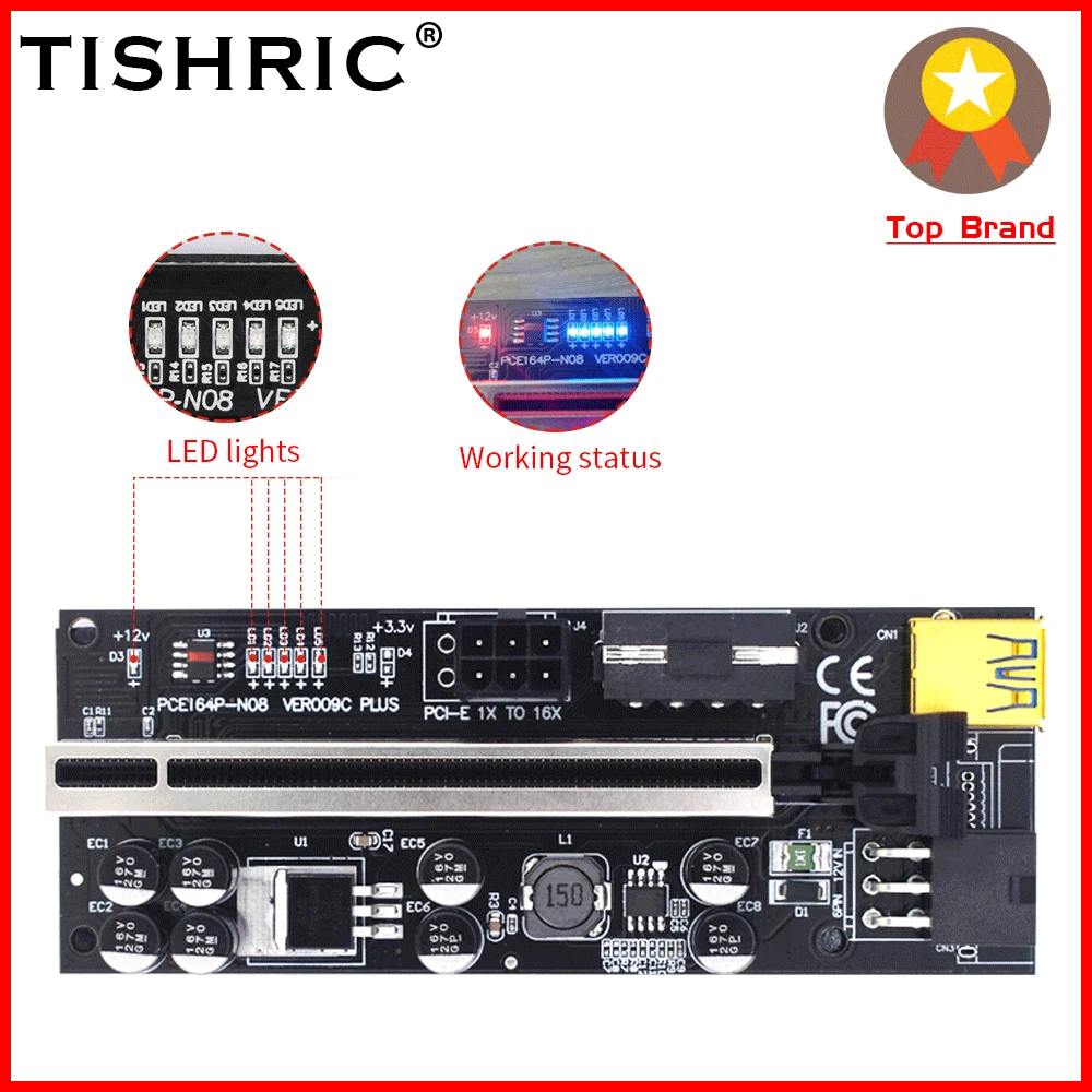

Só para relatar, troquei todos os meus riser hoje por riser 009s plus.
Gostei muito principalmente do fato deles possuírem led no plug pci-ex 1x, ou seja se algo ou alguém esbarrar na rig e um pci-ex 1x sair do lugar o led apaga e vc sabe qual vga parou o sistema, fora os 8 capacitores e etc, sei lá se a robustez dos 8 capacitores mudaram algo, porém a minha GX1050 tinha um pouco de coil whine, agora que iniciei com estes risers novos ela esta bem mais silenciosa, fora os leds tem muitos leds, led do riser ligado, led do 5v, led do 12v, coisa que o pessoal falava no passado "não monta rig gigante benino, que no dia que queimar um riser vc não vai saber", com estes novos riser é facil identificar o problema, riser queimado é riser apagado.
Comprei estes:
Já saiu estes ao 009c com mais leds, detalhe tem muitos leds estes 009c, ali na lateral ele tem 6 leds que ficam fazendo loop indicando que a vga esta minerando, acho legal pois é uma forma de fazer avaliação visual sem precisar ligar o monitor, para quem tem varias rigs é muito bom passou e esta tudo pulsando de azul, esta tudo funcionando.
Comprei estes:
O ideal desses risers é ligar o Molex nele, certo? Mesmo vindo um conector Sata x 6-pin, haja vista que o Slot PCIe pode puxar até 75W, e o Sata, não lembro exatamente o valor, mas é de 50W o fornecimento máximo recomendado.
Para placa moderna como as atuais da Nvidia e AMD pode ser SATA, Molex ou PCI-EX, a gente vê por ai Youtuba falando que não pode alimentar riser com sata, em parte ele esta certo para VGAs que não possuem plug de alimentação PCI-EX e se alimenta somente com a alimentação do riser, se o sata fornecer 45w e a placa puxar 45w o sistema já fica sobre carregado, porém placas mais robustas o riser é um mero transmissor de dados e a alimentação vem quase toda da fonte.
Então pode usar qualquer plug de alimentação do riser sem uso de adaptadores, vilão sempre é adaptador, o riser 008s ligado direito no SATA vindo da fonte sem adaptador é melhor do que um riser 009s ligado naquele adaptador que vem no kit que transforma o sata em um pci-ex 6pinos, porém o 008s ou 009s ligados no molex ou no pci-ex pin direito da fonte são tecnicamente iguais.
Sim eu prefiro ligar tudo no molex, mas molex original da fonte e nada de adaptador, a minha rig tem 0 adaptadores, tudo cabo saindo direito da fonte para a placas e risers.
Ah sim, achei que puxassem de forma mais uniforme a energia (proporcionalmente dos cabos).
