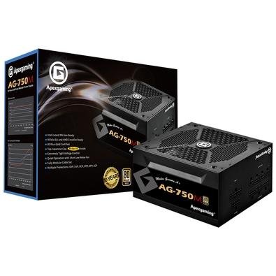

Alguem conhece essa marca?
R$569 quem é prime, por uma 750 plus gold, me parece bom, mas não tenho nem ideia se é confiável
Tier D no site do Linus https://linustechtips.com/topic/1116640-psu-tier-list/
Eu particularmente não pegaria para minerar, só se for pra usar com folga.
