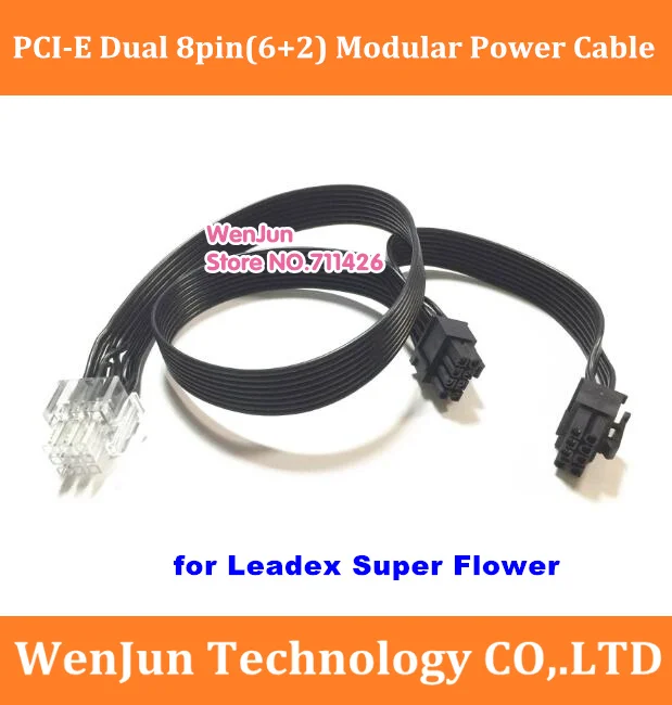

Outro detalhe são os cabos, tem muito cabo para ela no aliexpress:
