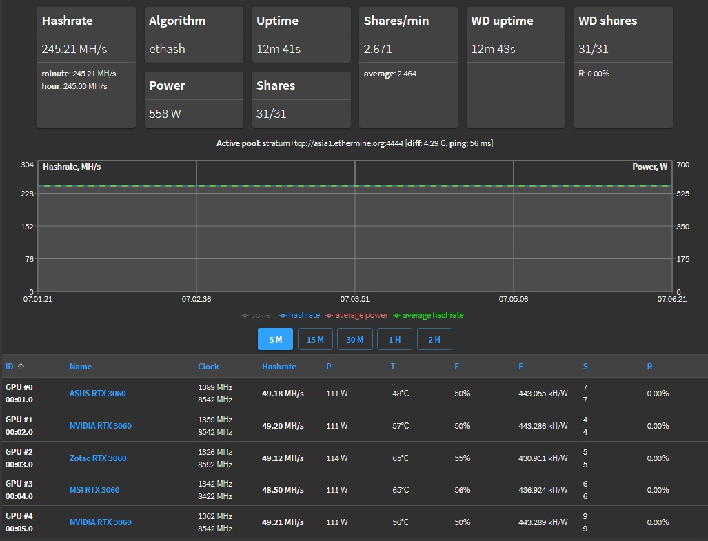

Baita alivio da placa estar funcionando, tomara que fique estável agora.
Como estão as suas exatamente? Tem como postar uma SS?
Aqui rodo todas na faixa de:
PL 65~68 % (110~115W)
Core -200
Mem 1100~1250
Memorias a 1000 baixa muito o hashrate aqui, perco em media 2MH/s por placa.
Core -200
Mem 1100~1250
Não gosto de rodar com PL pq o clock varia muito, prefiro travar.
Minhas v1 não estão com full hash por causa da 3080Ti intrusa. Tenho usado elas em dual mining, o máximo que dá pra colocar é 1335 core e 1000 (ou 1050) memos.
Entendi.
Tentei usar core travado mas baixou muito o hashrate, foi para 45MH/s na mesma faixa de core que fica em PL, esses 1300 e pouco.
Meio estranho.

Entendi.
Meio estranho.
nas 3060 v1 com 470.05 ? Testa 1470 core, 800 mV, +1000 memos. Eu conseguia 48,6 com clock e volt travados.
Nas 3060 o core impacta bem no hash do eth...
Reações: Bozz
