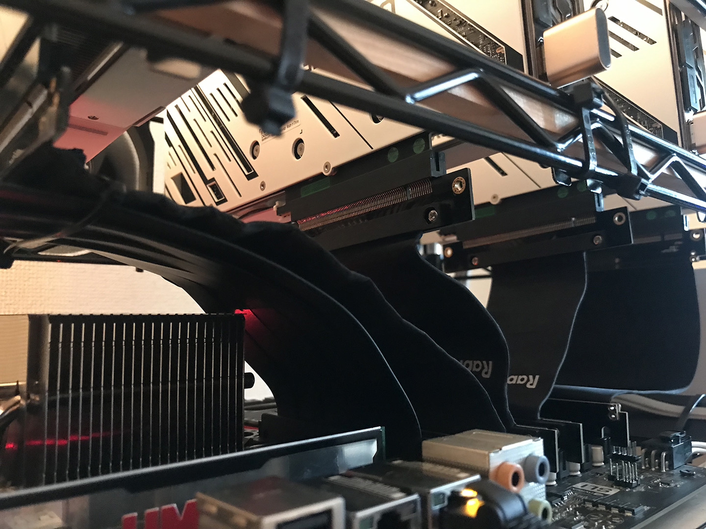

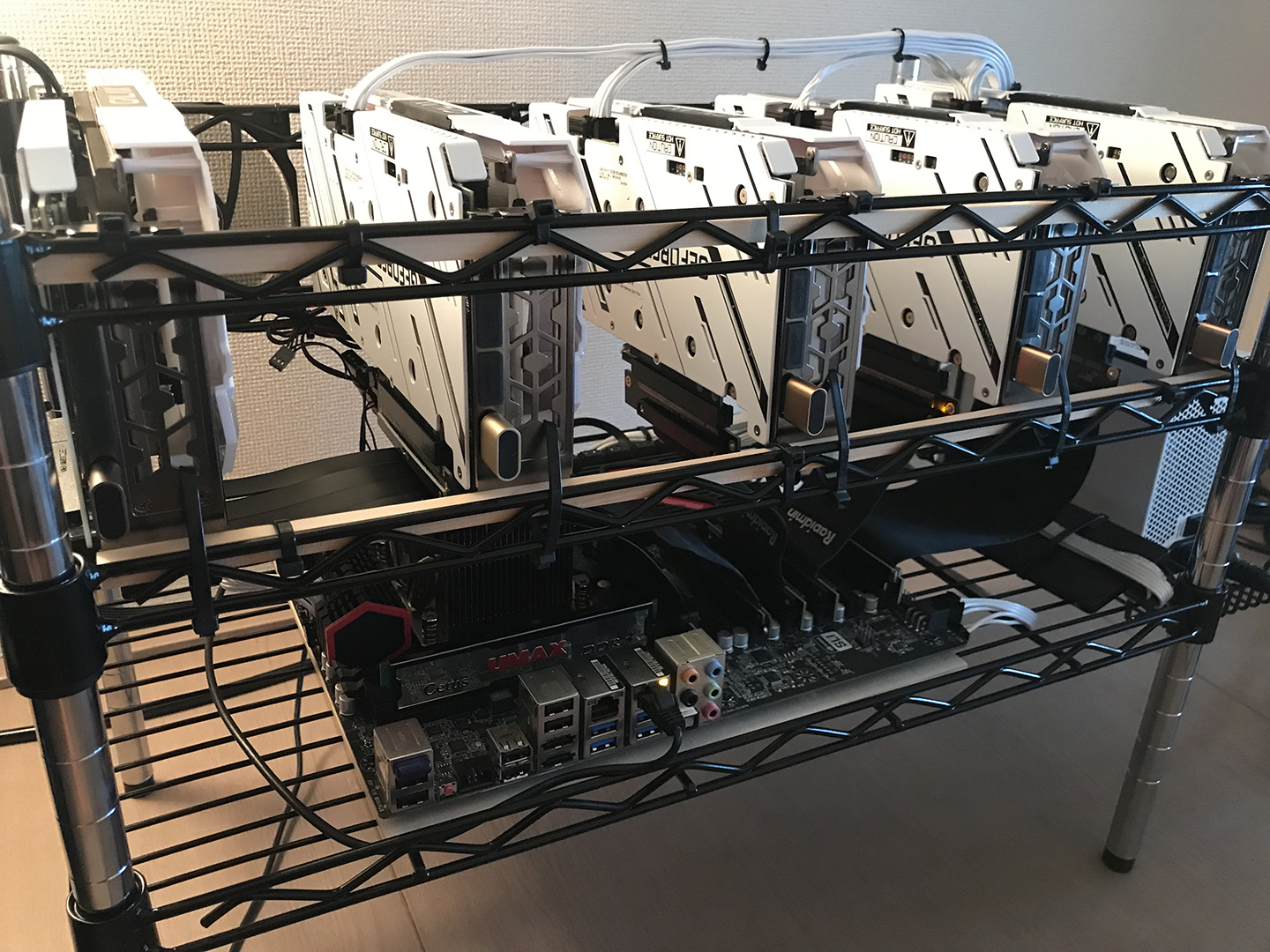

Várias horas de mineração perdidas, quebrando a cabeça para EVGA-X79 detectar todas as placas, mas finalmente terminei uma das minhas rigs:
Resolvi chamá-la de Yin-Yang:
Aqui o hashrate que ela produz:
Espero não precisar mexer mais nela até a "mineração acabar", não comecei com intenção de combinar as placas, fui comprando até fechar as 5, e como estava precisando de uma fonte de qualquer maneira, peguei branca para colocar num PC todo branco quando for vender as placas.
caramba, que capricho, parabens, da ate vergonha das minhas rigs aqui depois de ver a sua tudo arrumadinha o cabeamento

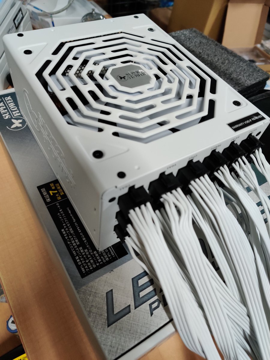

@Bozz e esses cabos de energia PCIe brancos maravilhosos aí? Passa as dicas aí, pois estou a 6 meses com uns adaptadores Y bem podrecas...

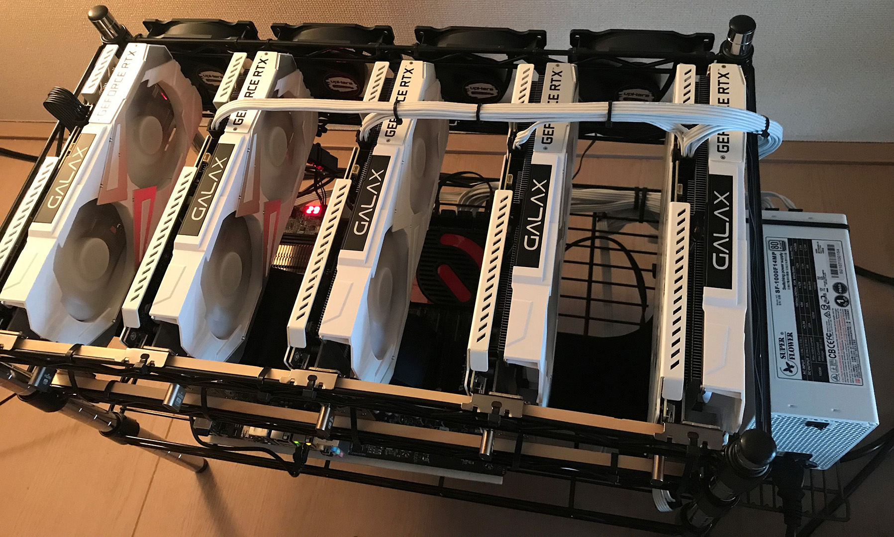

Primeiro, parabéns pela rig!
Fiquei interessado nessa prateleira. Estou com 24 GPUs na minha farm em 5 rigs diferentes. Poderia informar onde conseguiu comprá-la?
Vc está rodando todas essas 3060 estáveis no linux ou windows? Pq tenho 4x 3060 e as do HiveOS estão naquele esquema do lolminer a 37MH/s no máx e resetando qdo cai o h/s.
Valeu!
Eles são da própria fonte, uma SuperFlower Leadex 1000W Platinum White:
Valeu!
Valeu!
A prateleira é legal mesmo, ela tem esses "andares" sem nada no meio, o que é perfeito para prender as GPUs sem nada para atrapalhar.
Infelizmente não moro no Brasil então não adianta, mas comprei na Amazon.jp
As 3060s estão todas no Windows, montei especificamente para rodar as v1 com o driver 470.05, então não faz sentido rodar em Linux.
Precisa de uma placa mãe que suporte PCI-E 3.0 8x em todo slot que vai plugar uma, por isso peguei a EVGA-X79 Dark que suporta 5 placas dessa maneira.
Tem uma placa na Aliexpress chamada BTC-X79 que também suporta 5 placas, eu tenho delas aqui rodando bem, mas uma outra já queimou comigo, por isso decidi partir para a EVGA até as reposições chegarem.
Absolutamente imperdoável aquela primeira VGA da esquerda com aquele cabo preto destoando do conjunto.
Da próxima vez que for postar fotos, por favor tenha mais capricho. Não estamos acostumados com esse nível de desleixo por aqui :)

Vlw Boss! Eu tenho 2 rodando no w10 nesse esquema do driver e outras duas no hiveOS com a limitação. Já está chegando outra MB (dia 15) pra ligar 2x 3060 tb. Então terei 2 mini-rigs exclusivas para as 3060 já q n vale a pena montar uma grande igual a sua só de 3060 (pq já tenho as MB).
Queria uniformizar os frames, mas o problema aqui é que uma rig minha tem 10GPUs e outra tem 6, p. ex. O ideal é ter tudo numa prateleira grande igual a sua, mas com uns 5 andares, saca? Coloca tudo no mesmo canto do cômodo com um projeto de exaustão dedicado.
Tb fico no mesmo cômodo que as rigs e prefiro acompanhar tudo de perto até elas se pagarem por completo. Falta só uns 10% para o payout :)
TOC Detected!!! :limo:
