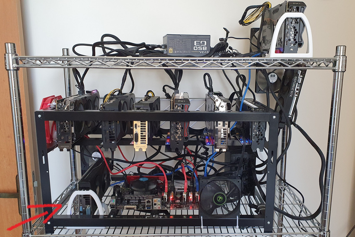

To ligado, mas, ta tudo no Autofan as placas, então acima de 90% realmente elas só ficam em dias bem quentes e geralmente na parte da tarde, a noite elas diminuem a rotação.
E sim a estante é sensacional, perguntei pra um outro usuário esses dias, estava a tempos querendo comprar uma, acabei pegando essa no submarino com uns vales que eu tinha, só me arrependo de não ter comprado antes...
Tem placa em tudo quanto é lugar mesmo, daria para deixar um pouco mais organizado, mas, aí ficou um pouco bagunçado para tentar fazer as placas que não estão na estrutura da metalictech desviar do ar quente delas.
Sim, a voando ali na direita é uma 1660S da Galax, aquela famigerada de 2.5k da Amazon de uns 40 dias atrás +/-.
Olha que a minha foi 3.4k, por 2.5k e na Amazon que aceita CC, pegava 3 de 10x.
Fez BIOS mod nela ? Ela faz quantos MH/s?
Pois é, ia pegar mais uma, mas, quando fui fazer isso terminou kkk
Fiz o teste com o biosmod, fazia 35mh/s, porem aquecia e consumia mais, então acabei voltando pra bios original, faz 31.95MH/s naquela config padrão das Hynix, 930 no core -1004 na mem.

Eu prefiro deixar os fan no talo do que deixar a placa aquecer demais, como esta razoavelmente quente aqui hoje, todas placas estão com as fans bem aceleradas, mas, essa 470 é minha placa mais quente, como peguei ela usada, to até pensando em abrir ela para dar uma geral ver se melhora um pouco a temperatura, se bem que ela fica numa posição não muito favorável na rig :haha:
Placa mãe tá bem torta heinnnn...
Ta só um pouco, comprei ela usada de barbada, já veio assim, na foto parece que esta mais, mas, o importante pra mim é que ela funciona...
