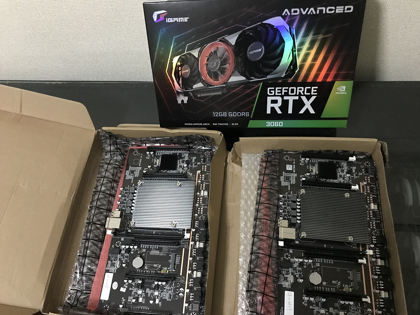

Chegaram as BTC-X79 e a 3060v1, essa comprei nova, estava enterrada no Amazon.jp sendo vendida por uma daquelas lojas terceirizadas.
Como essas IGame/Colorful são identificáveis pela etiqueta, deu para comprar sabendo que era V1.
Essa vai ficar junto com a outra Colorful no meu PC até o fim de semana, só aí terei tempo de trocar mobos e afins, muito trabalho pela frente.
A minha vai chegar essa semana. Tem como mandar foto de como vc fixa o cooler?
Eu não fixo, o riser que uso é bem rígido e do outro lado tem o pente de memória, se posicionar direitinho o fan ele fica encaixadinho ali sem se mover.
Mas vou tirar fotos depois sim.
