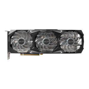

Frequentemente vem aparecendo a 3070Ti da Galax por 7.2k na Pichau, essa aqui:
Acho que na próxima vez que aparecer vou comprar

Essa mesma, e como é a Strix ainda consigo pedir um pouquinho a mais que as outras.
