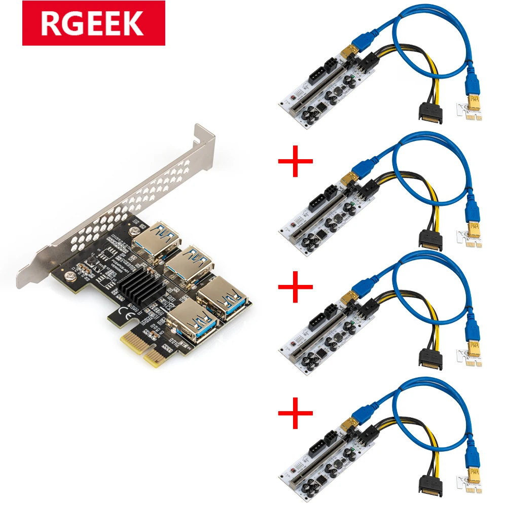

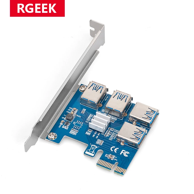

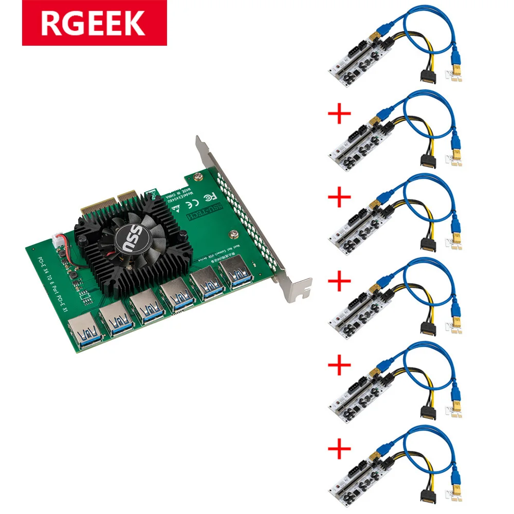

Coloquei o gabinete em pé, para mudar um pouco o peso nos plugs vê se melhorava ligou na hora, tava minerando a 15 minutos a tela piscou ( das outras vezes não piscava, o monitor ta ligado na placa que está direto na placa mãe ) e temos mais um erro para a conta kkkk, estou achando que pode ser o riser mesmo...
Pensando em pegar logo um multiplier, qual vocês recomendam?
ou
Pegaria este ai:
Ou este ai:
Mas este segundo suporta 6 vgas, tem cooler e etc, mas esta muito caro, eu só compro produtos para mineração nesta loja Rgeek, é um pouco mais caro porém é de melhor qualidade.
Tem este ai tbm:
Usa um PCI-EX 4x e tem um dissipador bem grande e não é caro.
