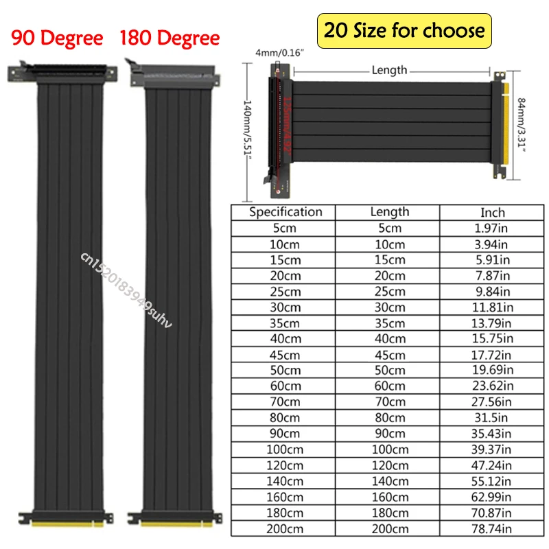

Alguem aqui usa extensor x16 nas 3060 v1, se sim, poderiam me mandar o link para compra ? Ali..
Lesado
09/06/2005
3,008
4,577
Campo Grande
Reações: guudah e Bozz
