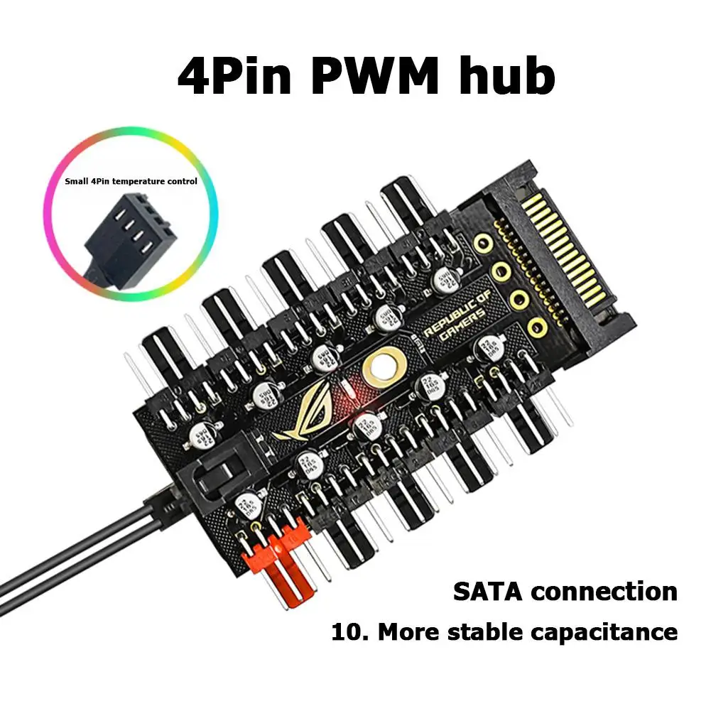

Parece que a amazon esta com cashback de 20% via Meiluz, bem legal o valor, mas acho que vou pegar fan de 140mm, venta bem e preciso pegar menos fans, vou olhar os fans scythe 140mm com 100 cfm, ai compraria mais 4 somente pois já tenho 2 akasa viper 140mm.
Ja que estamos falando de fan tbm, como vcs ligam muitos fans na Rig? colocam tudo em 1 ou 2 conectores 4pin tranquilo com spliters? Nao sobrecarrega?
Pedro J Ferreira
16/11/2021
Vc pode usar um daqueles controladores de fan, dá pra ligar uns 10 fan
Reações: Tharkus
Recomendo estes dois modelos:
ou
-só peguei os modelos. Tenho os dois e comprei por um preço bem abaixo do que está ali. O primeiro foi 20 reais e o segundo algo por aí também.
