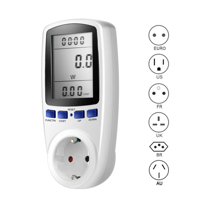

aqui uso essas tomadas por rig, tenho uma dessa da positivo e tb tenho mais 2 da I2GO, passa no maximo 1200W cada uma, uso a meses e zero problemas, mais que isso nao tenho coragem de colocar, na saida geral eu uso aquelas tomadas com wattimetro desse modelo, passa quase 3000W no geral
Reações: NeeDX
Tharkus
06/06/2012
299
94
Fim do Mundo
Nao tem problema esses Wattimetro serem 50hz? Já que a energia no BR é 60hz
NeeDX
Antigo NeeDXeFreedom
11/02/2009
132
2,402
Sim sim, mas baixei a ficha do rele e aguenta realmente até uns 3500W com segurança em 220v.. e a pinagem e soldas aguenta uns 3000w ate um pouco mais..
Foi o plástico dela de fora, nem de dentro. q não aguentou o calor.
Uso as tomadas inteligentes como recurso de segurança extra.
Ex: Caso caia a luz, ela nao energiza a RIG.. fica esperando eu apertar Power.. pelo app ou nela. dai após isso a rig liga automático pelo PowerState On
Melhor que ficar ligando e desligando oscilando caso falte luz.
