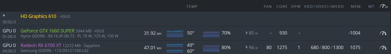

Não uso PL nas AMDs, no momento estou usando o Gmanier nas AMDS e funciona de boa, na verdade funciona em qualquer outro sem ser o teamredminer. A minha ideia é usar um miner dedicado para dada tipo de VGA, pras Nvidias, estou usando o Trexminer, pras AMDs estava tentando o teamredminer, já que é considerado o melhor pra AMDs já que é exclusivo.
VDDCI em 700mv é meio baixo, tente aumentar para 800mv, tenho uma dessas, como uso todas as placas no Gminer nunca nem tentei o teamredminer.
A minha ta assim:
Nem perdi muito tempo nela, um colega aí do forum postou que o overclock do Juliano Caju estava bom, só copiei e foi só alegria.

Mas vc tá usando qual miner? Também utilizei o oc do Juliano caju, só não funciona nó teamredminer, nos outros funciona.
Gminer, eu escrevi no post acima... O OC do Caju é exatamente o que esta na minha placa.
