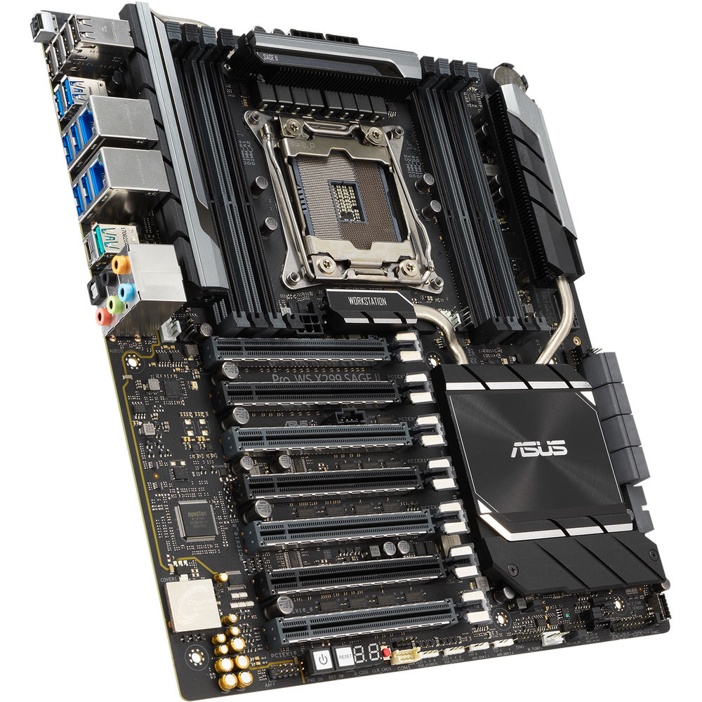

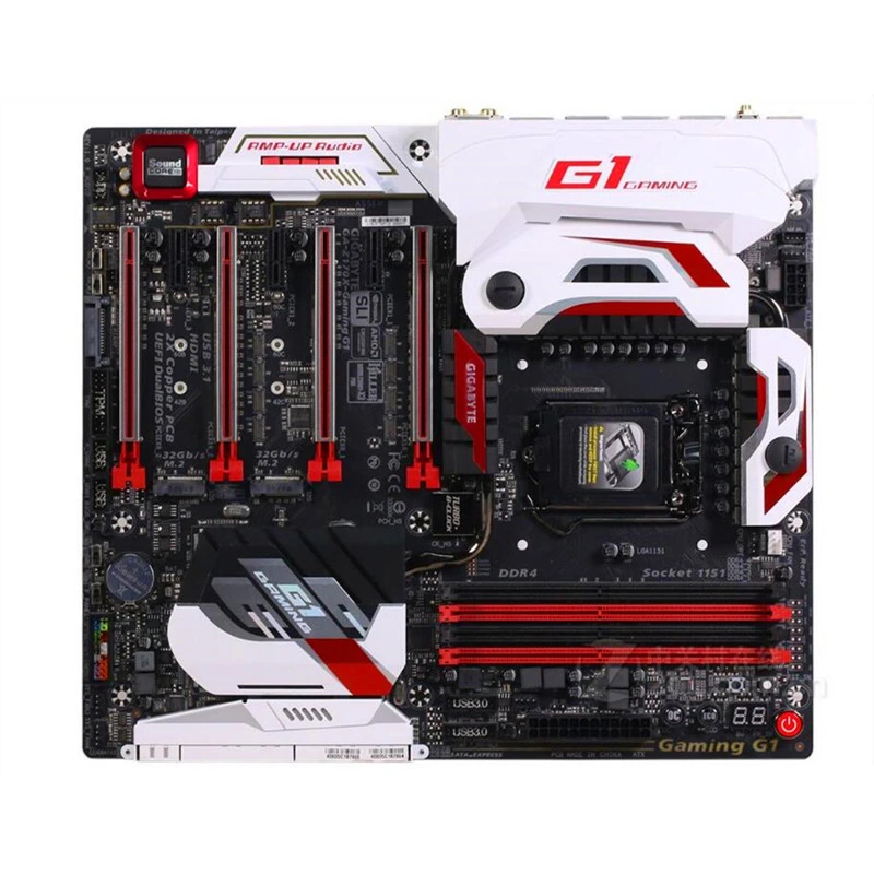

Guia de mineração
NeeDX
Antigo NeeDXeFreedom
11/02/2009
132
2,402
Sei não hein, isso ta mais pra pegadinha pois a bandeira vermelha vai sair justamente na época que começa a estiagem.
Quer dizer que o nosso governo, digo estado brasileiro está igual um drogado ? depois que dobrou a luz, dobrou os ganhos com impostos no valor total.. depois disso é dificil largar o osso e retornar a 50% do que era anteriormente ? bem possível os sanguessugas
Reações: Claudecir e Lesado
Bozz
28/08/2009
1,188
2,467
Acabo de comprar mais 2 GPUs, uma 3060v1 (21 delas agora) e uma 3060TI LHR pra deixar no PC e jogar de vez em nunca.
Não tem jeito, bora montar mais uma rig kkkkk
Pedro J Ferreira
16/11/2021
Acabo de comprar mais 2 GPUs, uma 3060v1 (21 delas agora) e uma 3060TI LHR pra deixar no PC e jogar de vez em nunca.
Não tem jeito, bora montar mais uma rig kkkkk
Me dá uma dica ai amigo, vc que tem um saco cheio de 3060v1 rsrs, a minha 3060 está ligada direto no pciex16 na mobo, eu tenho o hdmi dummy, mas já testei deixando o video numa 1660s e o dummy na 3060, e o que acontece é que a 3060 fica com limitação, aqui só funciona se eu deixar direto na mobo msm. Alguma solução pra deixar fora na mobo via riser?
NeeDX
Antigo NeeDXeFreedom
11/02/2009
132
2,402
Acabo de comprar mais 2 GPUs, uma 3060v1 (21 delas agora) e uma 3060TI LHR pra deixar no PC e jogar de vez em nunca.
Não tem jeito, bora montar mais uma rig kkkkk
Viciadooooooooo das RTX 3006 v1.. ta fazendo coleção das bixinhas..
Já deve ter uma FARM de Xeon Dragão Chines, e Worstation x99 Asus da vida com 16 bancos de memorias com 8 pci express 16x
Já esta em outro nível :awesome:
Te venderia 2 que tenho.. mas vc está no Japão né safado kk
Ta usando essas mobo né, tudo OURO DO BIZOURO! OLD BUT GOLD
Reações: Bozz e N3SSO
Pubb
04/01/2011
428
1,010
Poços de Caldas - MG
Me dá uma dica ai amigo, vc que tem um saco cheio de 3060v1 rsrs, a minha 3060 está ligada direto no pciex16 na mobo, eu tenho o hdmi dummy, mas já testei deixando o video numa 1660s e o dummy na 3060, e o que acontece é que a 3060 fica com limitação, aqui só funciona se eu deixar direto na mobo msm. Alguma solução pra deixar fora na mobo via riser?
Só comprar um riser x16 que fuciona fora da mobo, riser x1 esquece.
Reações: Bozz
Pedro J Ferreira
16/11/2021
Viciadooooooooo das RTX 3006 v1.. ta fazendo coleção das bixinhas..
Ja deve ter uma FARM de Xeon Dragão Chines, e Worstation x99 Asus da vida com 16 bancos de memorias com 8 pci express 16x
Já esta em outro nível :awesome:
Te venderia 2 que tenho.. mas vc ta no Japão né safado kk
Ta usando essas mobo né, tudo OURO DO BIZOURO! OLD BUT GOLD
Placa-m-e-original-gigabyte-GA-Z170X-GAMING-g1-z170-ddr4-lga-1151-usb3-1.jpg_Q90.jpg_.webp
tenho uma mobo G1 igual essa morta aqui em casa, não sei onde arrumar, talvez nem compensa, mas tá aqui guardada rsrs
Só comprar um riser x16 que fuciona fora da mobo, riser x1 esquece.
Uso aquele riser v.10, vc recomenda outro? se sim qual?
Pubb
04/01/2011
428
1,010
Poços de Caldas - MG
tenho uma mobo G1 igual essa morta aqui em casa, não sei onde arrumar, talvez nem compensa, mas tá aqui guardada rsrs
Uso aquele riser v.10, vc recomenda outro? se sim qual?
Para funcionar com ela fora da mobo, somente riser tipo esse: https://produto.mercadolivre.com.br...cking_id=fa63c90c-a857-4e96-a40c-034681bf337f
Não é uma recomendação de compra, estou apenas de mostrando qual é.
Reações: Bozz
NeeDX
Antigo NeeDXeFreedom
11/02/2009
132
2,402
Vorte[X]
14/01/2016
254
651
E aí galera vcs estão testando ton coin?
Testando nada, aqui está "em produção" a mais de uma semana.
Para minha 3080Ti tá pagando bem melhor do que ETH e gastando muito menos energia.
Obs: com o Lolminer novo ficou ainda melhor: estou fazendo um 4.8Gh/s com consumo "de ergo".
Lesado
09/06/2005
3,008
4,577
Campo Grande
Testando nada, aqui está "em produção" a mais de uma semana.
Para minha 3080Ti tá pagando bem melhor do que ETH e gastando muito menos energia.
Obs: com o Lolminer novo ficou ainda melhor: estou fazendo um 4.8Gh/s com consumo "de ergo".
tu ta em que pool?
Vorte[X]
14/01/2016
254
651
tu ta em que pool?
Ton Whales
Acho q RVN vai dançar..
A beleza desse negócio é justamente a busca sistêmica pelo equilíbrio.
Muita gente vai parar de minerar RVN, com isso a dificuldade irá cair.
E vai cair até que começe a valer a pena novamente, daí alguns irão voltar.
A longo prazo, o a proporção do hash entre as moedas se reequilibra
Pedro J Ferreira
16/11/2021
Acho q RVN vai dançar..
Bom que tem tantas outras coins boas.. RVN é a uma das que mais suga a GPU
Acho que uma moeda que pode dar certo é a flux, a rvn não sei não
Bozz
28/08/2009
1,188
2,467
Me dá uma dica ai amigo, vc que tem um saco cheio de 3060v1 rsrs, a minha 3060 está ligada direto no pciex16 na mobo, eu tenho o hdmi dummy, mas já testei deixando o video numa 1660s e o dummy na 3060, e o que acontece é que a 3060 fica com limitação, aqui só funciona se eu deixar direto na mobo msm. Alguma solução pra deixar fora na mobo via riser?
Como disseram, esses risers 1x não vão funcionar, precisa ser aqueles extensores mesmo
Viciadooooooooo das RTX 3006 v1.. ta fazendo coleção das bixinhas..
Já deve ter uma FARM de Xeon Dragão Chines, e Worstation x99 Asus da vida com 16 bancos de memorias com 8 pci express 16x
Já esta em outro nível :awesome:
Te venderia 2 que tenho.. mas vc está no Japão né safado kk
Ta usando essas mobo né, tudo OURO DO BIZOURO! OLD BUT GOLD
Kkkkkkk quem me dera uma dessas placas Workstation, aqui estou nas xing-ling da AliExpress mesmo, BTC-X79.
Tenho uma da EVGA também e deu MUITO mais trabalho pra detectar as 5 3060s, sem comparação.
Ainda estou estudando o que fazer com a 3060Ti, comprei ela um pouquinho antes dessa 3060v1 aparecer, na verdade ia comprar só mais uma GPU.
Vou manter ambas por hora, quero testar a 3060Ti em VR pra ver se é muito melhor que a 3060.
tontoin
26/06/2007
576
296
Sumaré - SP
Testando nada, aqui está "em produção" a mais de uma semana.
Para minha 3080Ti tá pagando bem melhor do que ETH e gastando muito menos energia.
Obs: com o Lolminer novo ficou ainda melhor: estou fazendo um 4.8Gh/s com consumo "de ergo".
Vc usa em qual SO?
Aqui no windows nao consegui seta mclk 810...
Vorte[X]
14/01/2016
254
651
Quais clocks vc tá usando aí na 3080TI pra minerar toncoin?
set "EXTRAPARAMETERS=--mclk 810 --cclk 1930"
245W de consumo, core a 51C, memória a 50C. Não sinto um backplate tão frio desde a época que minerava ETH com uma 6800XT.
Vc usa em qual SO?
Aqui no windows nao consegui seta mclk 810...
Tô usando no windows.
Meu hiveOS não parava em pé (minerando ETH) a algum tempo então meio que desisti dele até ter tempo de investigar com calma.
Sobre o mclk: como é comum no windows, a aplicação desse tipo de configuração requer privilégio de administrador.
Reações: proto man e tontoin
Claudecir
Be free, be true, be you.
20/07/2002
2,464
1,774
set "EXTRAPARAMETERS=--mclk 810 --cclk 1930"
245W de consumo, core a 51C, memória a 50C. Não sinto um backplate tão frio desde a época que minerava ETH com uma 6800XT.
Tô usando no windows.
Meu hiveOS não parava em pé (minerando ETH) a algum tempo então meio que desisti dele até ter tempo de investigar com calma.
Sobre o mclk: como é comum no windows, a aplicação desse tipo de configuração requer privilégio de administrador.
Aqui nenhuma 3080 ti chega a 2,660 com 245w tudo a cima de 275W para fazer isso, qual sua placa e driver...
kamalh
Esner Mining Ltda
01/10/2006
8,370
6,417
Contagem - MG
Alguém explica o que passa na cabeça dos devs da moeda ?
RVN é uma moeda muito boa, ou era boa, sempre no top 3 de rendimento, aceita vga de 4gbs, ai o dev faz isso e literalmente acaba com a moeda dele.
tontoin
26/06/2007
576
296
Sumaré - SP
set "EXTRAPARAMETERS=--mclk 810 --cclk 1930"
245W de consumo, core a 51C, memória a 50C. Não sinto um backplate tão frio desde a época que minerava ETH com uma 6800XT.
Tô usando no windows.
Meu hiveOS não parava em pé (minerando ETH) a algum tempo então meio que desisti dele até ter tempo de investigar com calma.
Sobre o mclk: como é comum no windows, a aplicação desse tipo de configuração requer privilégio de administrador.
Estranho que setei os parametros dessa forma e não foi. No windows estou com duas vgas a 2060 e 3060 V1.
Mas fiz isso apenas para a 3060 V1..
Para quem está em duvida sobre minerar ETH e TONCOIN... A diferença é mínima. Só que as memorias ficam muito tranquilas, então preferi deixar em toncoin.
2060 - faz em media 1450 ~ 1500 MH/S - Consumo 78W. Essa é aquela Gigabyte esquentadinha.
3060 - 1750 ~ 1800 MH/S - Consumo 110 w
Valor por GH no toncoin - 1,05 $ ~ 1,25$, dependendo da pool. No caso estou usando a ton universe ~ 1,12$ nesse momento
No hiveos:
2 X 3080 lhr - ~4034 , 235w
2 X 3070 Ti - ~2900 mh/s, ~180w
2 X 3060 - ~ 1800 mh/s , ~110w
Total Toncoin= ~ 21 GH/s ~ 1250 w
Total ETH = 410 mhs, ~ 1200 w
no hive os ainda nao testei o lol miner 1.42 que pelo que eu vi vou manter quase o mesmo hash e reduzir uns 10% no consumo.
