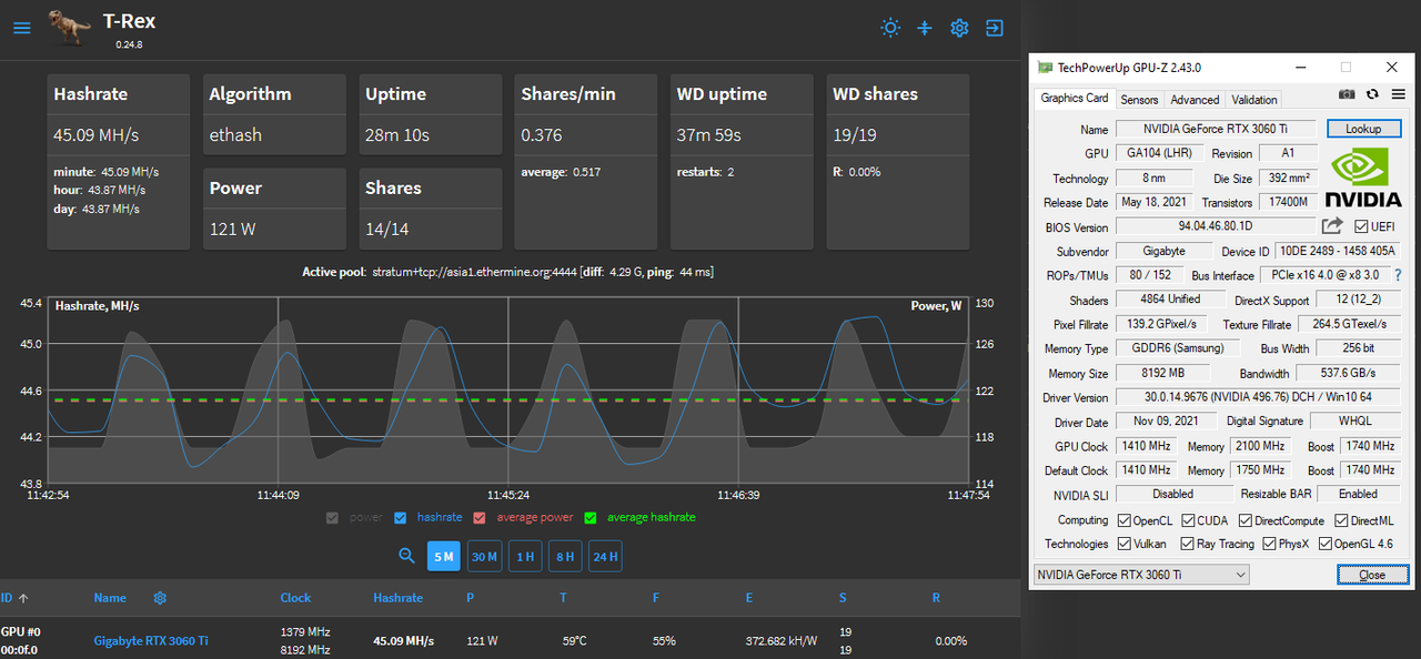

Qual memoria veio nessa 3060ti lhr? qual conf. conseguiu esses 45/46 mhs e esse consumo? no t-rex tb?
Provavelmente é Samsung, Hynix não pega isso nem com reza braba.
Com certeza não é Hynix. :haha:
Eu chuto que é Samsung ou Micron.
Arrumei uma memoria DDR3 e coloquei a 3060v1 para rodar numa outra rig, agora a 3060Ti esta no meu PC e consegui checar:
Realmente é Samsung, nem sabia que tinha tanta diferença entre as marcas, dei sorte nessa.
Fiz alguns testes e não consegui passar muito disso não, aumentar o core só aumenta o consumo e a memoria deixei em 1400 por enquanto, também não deu muita diferença para os 1300 que testei antes, talvez volte para não forçar muito.
Primeira 3060ti LHR que eu vejo com Samsung, pra minerar nao tem memoria melhor.
