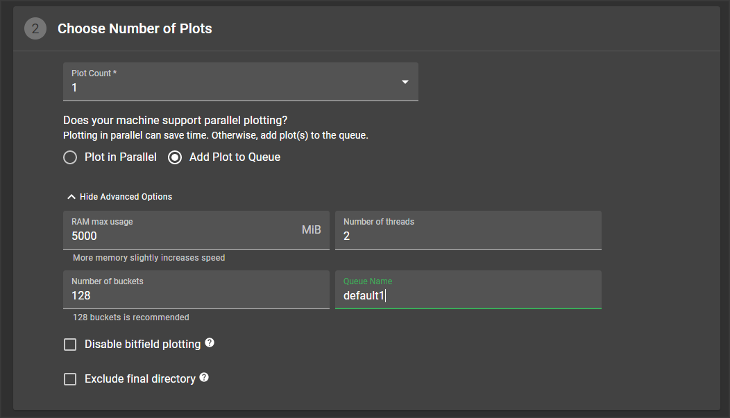

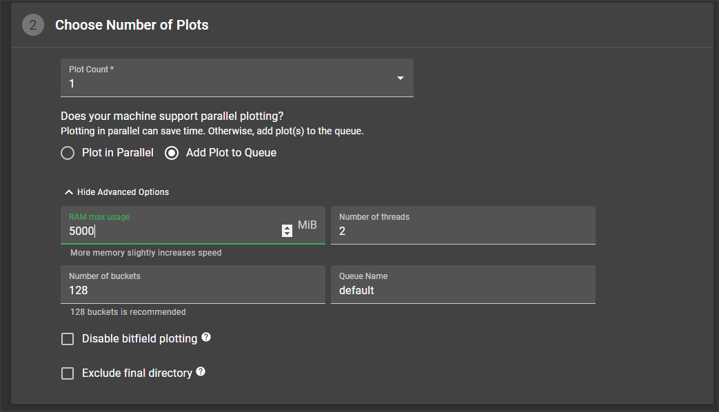

Estou tentando minerar Chia e estou fazendo 2 plots por vez e manual (2plot por dia), se poder me ajudar colocar em fila agradeço, pois não consegui. Minha config 1 hd para temp1 + 1 hd para temp2 depois tenho 1hd externo 4tb para final1 + 1hd externo 4tb para final 2
Basicamente vc cria 1 por 1 igual as imagens abaixo adicionando na fila. Pra executar em paralelo de forma rápida é ideal usar 5000mb ram/cada, o Queue Name precisa ser default e o outro default1, dessa forma o app da CHIA entende que é para executar os 2 ao msm tempo.
Para o default vc tem que apontar pra o HD de destino A e para o default1 vc aponta para o HD de destino B, ou seja, não pode apontar os 2 para o mesmo hd de destino se não gargala tudo.
1) Add plot to queue, ram 5000mb, default, hd de destino A.
1) Add plot to queue, ram 5000mb, default1, hd de destino B.
