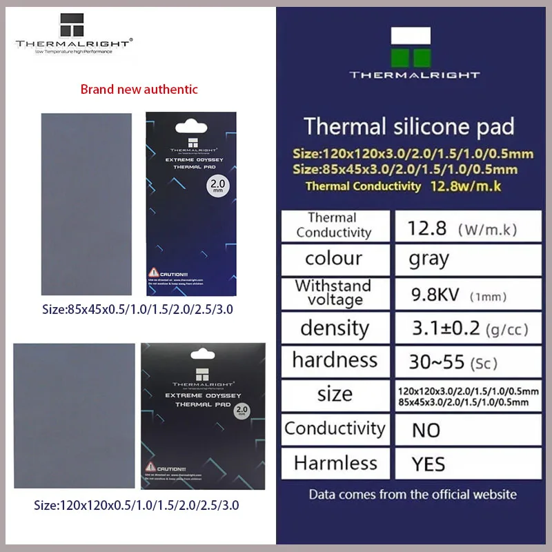

Amigo, o que você fez na placa para diminuir as temps?
Peguei essa mesma placa semana passada e assustou as temperaturas....
Abri a placa, adiocionei thermalpad de 3mm junto ao backplate, e substitui os thermalpad que vem de fabrica nas memorias por um de 2mm, ambos do link abaixo.
Segui o exemplo do video
Mas importante, isso é por nossa propria conta e risco, deve acarretar na perda de garantia, a menos que voce guarde todos os pads originiais e consiga trocar ele em um eventual problema na placa, sem deixar claro nenhum sinal de manuseio, a placa não possui nenhum lacre que indique abertura da mesma.
Porém essa placa sem este ajuste nos thermalpad ao meu ponto de vista é totalmente fora de cogitação para minerar, ela começa bem, porem com o tempo o throttling faz com que ela nao consiga fazer mais que 80mhs.
To só esperando minhas pads pra fazer em mais 2 3080 que peguei. A 3090 já fiz.

Galera que usa nanopool, já tiveram problemas pra alterar o limite mínimo/máximo do pagamento? Aqui está dando erro de senha, fiz todos os tutoriais da internet, tentei de tudo e nada, vou ter que mandar uma mensagem pro suporte.
Fazer 5 ergo nesse lixo com 3 RX550 vai demorar eras.
É de uma perplexidade sem tamanho como uma fabricante como a Gigabyte economiza uns R$50 ou menos em linha de produção pra colocar esse thermalpad nojento em uma placa top de linha.
Sim é ridiculo, com apenas 20 USD eu consegui deixar as memorias com -30º, os pads que vem na placa são nojentos, vc encosta nele e eles ja quebram e grudam que é uma blz
O que não consegui entender ainda, é se a troca de thermalpads só ajuda quando o backplate é de metal, ou se com backplate de plástico também ajuda.
o que ajuda mais é os do lado do dissipador, os do back são um plus a mais, no caso das 3080. No caso das 3090 elas tem memoria do lado do backplate, então a lógica não se aplica.
Reações: danilonet
Só se o backplate é de metal, plástico atua como isolante.
Mas meu amigo estou tentando te dizer isso a algum tempo vou ser meio grosso.
Só troca PAD se for 3080 ou 3090, vc que até onde sei tem uma 3060 Gaming OC não precisa trocar PAD.
