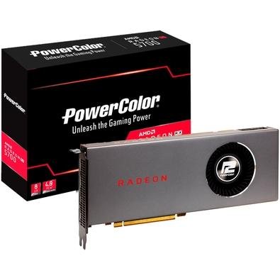

esse modelo é boa pessoal? comprei ela semana passada
