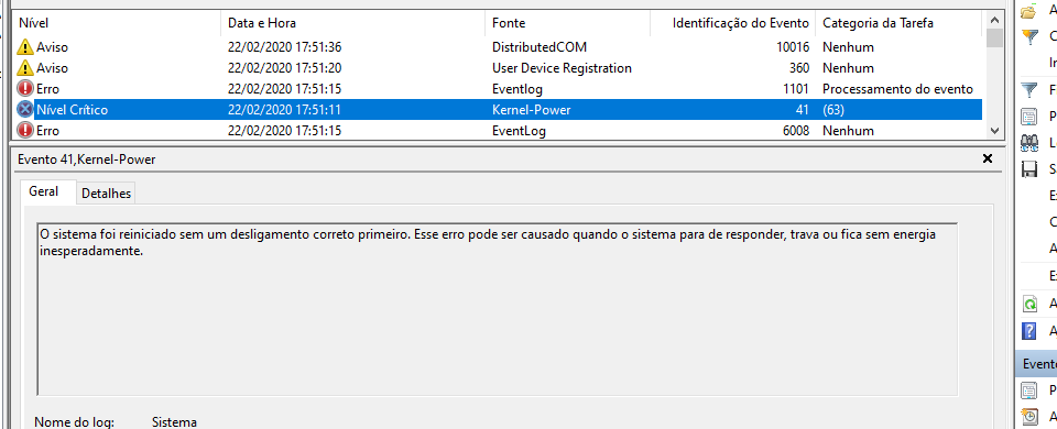

Boa tarde galera, estou tendo um problema com a rx 5700 xt, o que acontece e que quando estou jogando, do nada ela da uma tela preta e uma mensagem dizendo que que o cabo hdmi esta sem sinal, mas em alguns jogos que jogo online eu continuo conversando pelo microfone normal com meus amigos. Mas para voltar ao normal somente reiniciando o computador mesmo.
No visualizador de eventos aparece essa mensagem.
Outra coisa sempre quando estou com o computador ligado, independente se estou jogando ou nao, a tela do nada pisca e volta. como se tivesse tirado o cabo hdmi e plugado novamente.
Algum tem ou sabe como resolver esse problema
Também tenho esses problemas aqui. Parece que é bug de driver. Às vezes perco a tela, tem que reiniciar pra voltar. Às vezes os jogos também ficam com desempenho ruim, aí também tenho que reiniciar e volta tudo ao normal. :haha:
Às vezes dá umas travadinhas, aí some a tela, dá uns 5 segundos e volta.

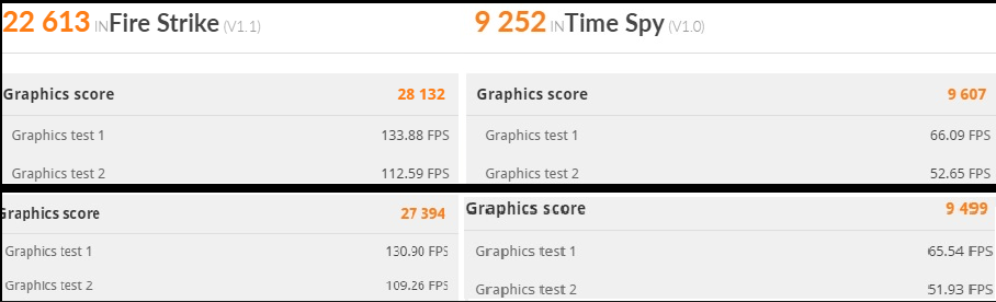

Compartilhar o undervolt da minha navi. Reduzi o boost de 2100 pra 1975mhz e a voltagem de 1182 para 975mv e, comparando com ela stock, consegui reduzir o consumo (w) em cerca 20% pra uma perda de desempenho na casa de 3-5%. Consequentemente ganhei muito na relação ruído (rpm) x temperatura.
Segue algumas imagens de como ficou com o firestrike extreme rodando em janela:
Firestrike & Time spy; antes e depois:
Como tou usando ela em 2560x80-75hz, mesmo com o UV/UC ela ainda tem plenas condições de entregar uma boa taxa de quadros, dificilmente abaixo do range do freesync... mas com o plus de rodar fria e, sobretudo, super silenciosa. Bem contente com o resultado! Pra esse patamar de desempenho consumir ~160w, ruim não está!
