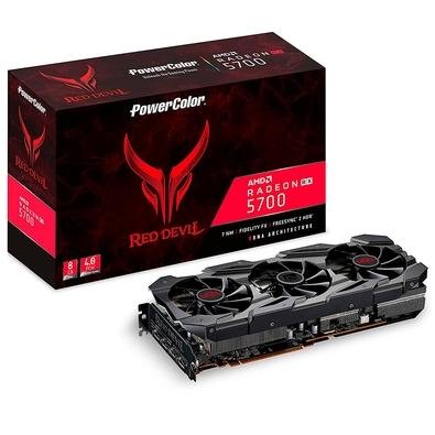

Acham que está bom o preço?
Considerando que é um dos melhores modelos de Navi, acho que compensa sim.
Acho melhor juntar mais uns 300 e pegar uma 5700XT, é bem mais placa. .Vez ou outra aparece uma gigabyte 5700XT por 2350..
Muito melhor é exagero seu né.
A XT é melhor, mas nada assombroso. Acho que uns R$ 150~200 a mais pode até valer, mas não acho que vale R$ 300 acima.
Dá uns 10% de diferença em média.

Pois é, estou considerando pegar por questão do modelo da placa, os drivers ainda estão problemáticos? Lembro de ler por aqui que a maioria dos problemas era na XT né?

Os problemas nos drivers ainda existem, apesar de pelo que li a AMD ter resolvido alguns deles.
Acho que a questão de ser XT ou não independe com relação a bugs. É o mesmo chip com clocks diferentes.
