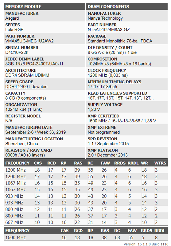

Aqui as memórias mostram assim:
Leitura do Calculator:
Entendi errado ou os programas estão divergindo sobre a marca dos chips: um mostra Nanya e outro Samsung. :hmm:
No Dram Calculator, você seleciona sua memória. (Ele não puxa automaticamente).
O lado esquerdo é para você selecionar as informações do seu sistema.
Depois você escolhe
Calculate Safe ( Um perfil seguro com maior chance de estabilizar)
Calculate Fast ( Um perfil com desempenho maior, mas com mais riscos de instabilidade).

Não tem Nanya na listagem de chips. Posso setar algum outro?

@_CP_ Sua memória pelo jeito e de acordo ao que mostrou o programa, tem um timming bem ruim pela frequência, já mostra que o chip é de baixa qualidade.
Adote Micron A-Die como referência por hora. ( Sua memória pode ser uma remarcação de Micron A-Die pelo que vi do programa).
Trabalhe os outros parâmetros também.
Aumente um pouco a voltagem da memória: 1.37/1.38.
Coloque SOC em 1.10v.
