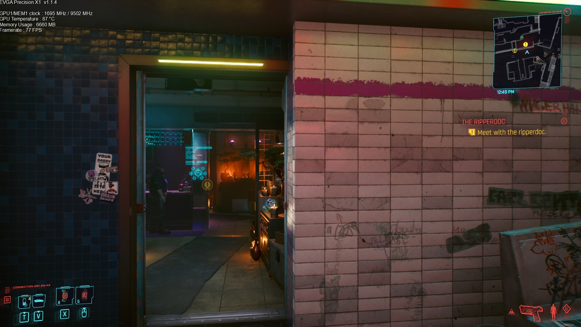

ervtek
21/10/2018
244
117
Aqui a minha EVGA RTX 3080 XC3 ULTRA GAMING tá tendo essa temperatura no cyberpunk 2077:
O que pode ser? Temperatura tá alta demais certo? O que pode ser?

alfas
Old Member
02/12/2014
1,266
1,455
caramba, 87°C... ela deve estar reduzindo o clock ein, talvez role um undervolt!

ervtek
21/10/2018
244
117
Reduzindo o clock? como assim? E fazer um undervolt não é perigoso? O ar condicionado aqui tá ligado também, mas nem assim ajuda.
Bem quente, porém o CP2077 aquece o meu PC em 10 graus, por exemplo a minha 3080 trabalha a 69/70 graus, no CP 2077 ela bateu 80 graus.
alfas
Old Member
02/12/2014
1,266
1,455
Sim, quando chega uma determinada temperatura a placa automaticamente reduz seu clock para proteger ela de superaquecimento, diminuindo o desempenho nos jogos. Isso chame-se thermal throttling caso queira pesquisar.
Por mais bizarro que pareça, reduzindo a curva de tensão dela (ao contrário de antigamente que aumentávamos) faz ela rodar mais fria, e assim ela consegue subir mais os clocks, aumentando o desempenho nos jogos. É tipo um overclock so que ao contrário do que se fazia antes, kkk.
doctor
Endless Pain
11/10/2004
4,103
4,483
Undervolt é o contrário de overclock.... não tem perigo.
Aconselho uns 80% do PowerLimit e essa temperatura vai cair pra 70graus ou menos.
Outro detalhe, vc tá com o VSync ligado?
alfas
Old Member
02/12/2014
1,266
1,455
Na raiz da palavra overclock é "aumentar o clock"... quando vc faz undervolt pra buscar aumentar o clock então ainda é um overclock. Porém de um jeito ao contrário, com undervolt :nooo: kkk só uma curiosidade.
PS: A menos que sua placa nao tava com thermal throttling no inicio e vc ta reduzindo mesmo um pouquinho do clock pra ganhar em eficiencia energética... aí é "underclock?"... Bizarro esses jogos de palavras. kkk
PS 2: se sua placa tava com thermal throttling antes, na verdade era ela sozinha que tava com underclock. quando vc faz undervolt volta ao clock padrão. Então na verdade vc tb nao fez overclock, pq fez ela voltar ao funcionamento normal. Então só fez uma correção de projeto? :chan:
O que eu concluo é que não faz mais sentido a palavra overclock hj em dia. todas as placas controlam o clock automático, fazia mais sentido antes quando tínhamos clocks fixos :olho:
kkkk
