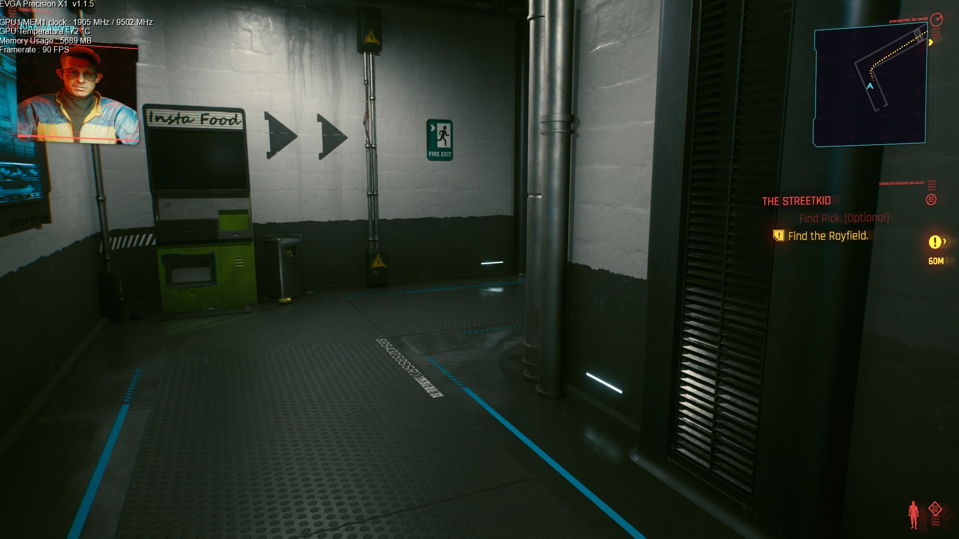

Fiz um teste aqui, como a temperatura da placa ( EVGA RTX 3080 XC3 ULTRA GAMING ) estava muito alta no cyberpunk ( só estou jogando ele no momento ), coloquei uma fan do lado de trás do gabinete pra jogar o ar quente para fora ( pois quando abri o gabinete estava muito quente depois de ter jogado pela primeira vez ) e agora está 100%, solucionou tudo botando somente essa fan.
Antes:
Depois:
Resultado: 13 graus a menos :D
Antes:
Depois:
Esse jogo poderia fácil fácil, um benchmark de strees de gpu.;
Você não tinha nenhuma fan traseira, para jogar o ar de dentro pra fora?
Antes:
Depois:
Tu não tinha essa fan antes atrás do gabinete ? Ela é essencial para o fluxo da GPU e do sistema em geral, pra você vê como baixou bem, nada mal 13°.
