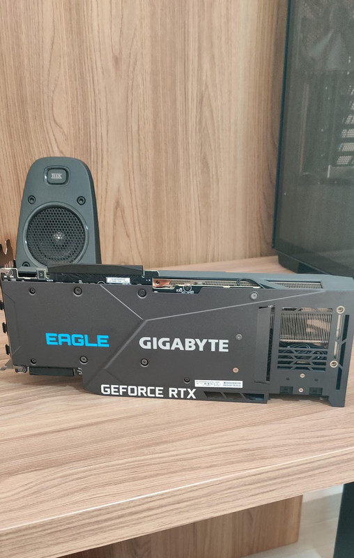

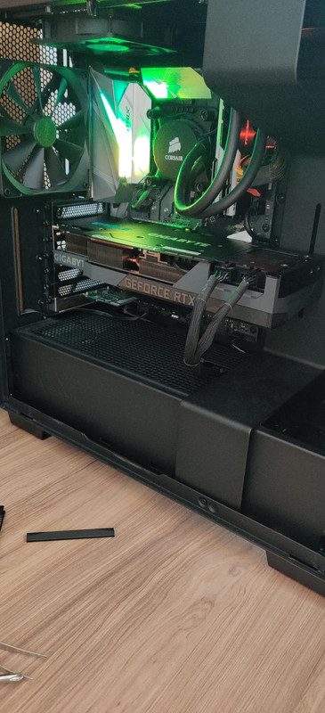

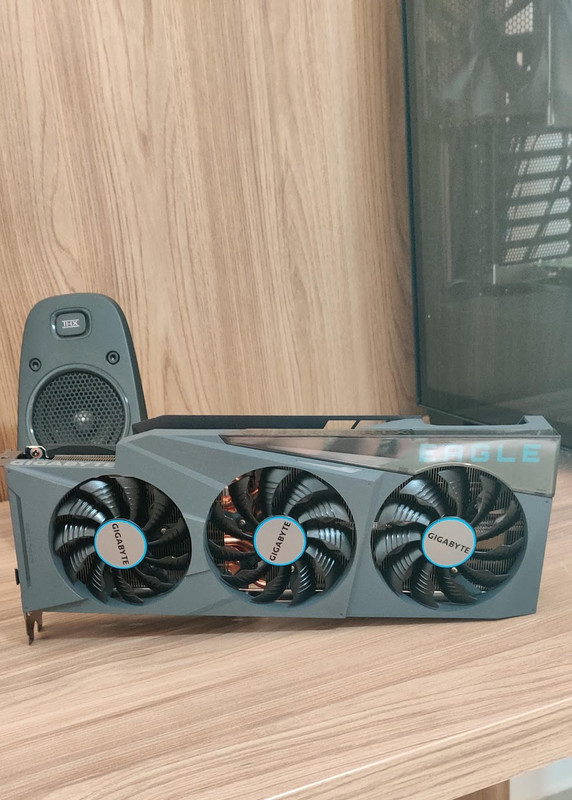

Chegou aqui galera.
Uma pergunta pro pessoal, sabem de alguma coisa com relação a aqueles problemas com os conectores das placas da Gigabyte?
Porque aqui, os conectores não estavam encaixando de jeito nenhum, e quando olhei na placa percebi que alguns não estavam na direção certa, então consegui com uma chavinha levemente colocar pro lado e funcionou, eles encaixaram. Joguei aqui e aparentemente ela está normal.
Será que isso pode levar a algum problema? Devo me preocupar ou acionar a garantia ou a Kabum?

Chegou aqui galera.
O problema pode vir a acontecer se tiver que tirar e recolocar os cabos ... pelo jeito que você falou pode ser uma unidade com o problema menos acentuado.

Chegou aqui galera.
Nesse site aqui o pessoal comenta que um indicativo que eles perceberam das placas que tem o problema é que a gigabyte ainda não usava termoretrátil na junção entre os cabos de energia internos e o plug de entrada de energia da placa. As placas que receberam a revisão e consertaram os pinos passaram a usar esse termo retrátil. Mas como eles falam é um indicativo, pode ser que a gigabyte em algum momento cesse de usar tb, então não tem como ter certeza. Dá pra ver pela sua segunda foto se olhar mais de perto. Lá no forum tem as fotos indicando a diferença.
No forum do reino unido eles tem um representante da gigabyte que deixou todos avisados ja que se alguem tiver a placa com o conector antigo é pra mandar pra ele e ele conserta a placa na hora pra pessoa (nao precisa apresentar o problema). Tipo um recall. Aqui no BR temos nada, ao que parece.
EDIT: mas tem um indicativo melhor:
conectores com defeito são desse tipo não crimpados:
e estes novos conectores já estao crimpados e não se soltam (olhe a base onde os fios entram a diferença:
Mas aí fica mais complicado ver tão diretamente assim.

Chegou aqui galera.
Que bom que conseguiu contornar a situação, a princípio! Mas como o colega acima mencionou, o problema será se uma hora precisar reconectar e o problema piorar (é uma tendência). No seu lugar eu acionaria a loja. Foi exatamente pelos relatos deste tipo de problema que desisti de pegar uma Eagle! Uma pena não terem resolvido ou ainda estarem vendendo esses lotes com problemas...

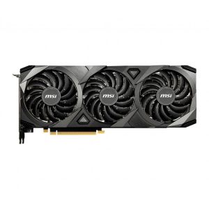

galera, nessa total falta de placas, estou considerando pagar o boleto da msi ventus mesmo, fiz uma pesquisa em reviews e o desempenho dela é o mesmo das demais 3080, não pretendo fazer overclock e essas bagaças só aumentam de preço.... sei que vai vir a série TI com 20gb de ram, mas quando chegar, vai ser no preço das 3090, isso eu n aguento pagar... então ou eu pego a 3080 da msi mesmo por 7 conto, ou fico com uma asus tuf 3070 por 5600....
gostaria de contar com a opinião colaborativa de vcs, Obrigado
em tempo, essa msi é a versão OC parece ser um pouco melhor que a versão não OC
