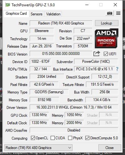

Bom galera, tem algo muito errado com a Devil que peguei...
A placa tem duas bios, uma quiet com clocks um pouco mais baixos e a que deveria chegar a 1330 no boost, deveria porque não não mantém esse clock in game de jeito nenhum, mesmo com baixas temperaturas e fans no máximo o boost clock não se mantém de forma alguma, o que é muito estranho porque a eu consigo fazer a ref trabalhar a 1330/2200 o tempo todo apenas configurando corretamente o fan no Wattman...
Parece que dei azar e peguei uma Devil bixada...
EDIT: Parece ser um problema nas memos, quando reseto o Wattman as memos vão para 1000MHz ao invés dos 2000MHz que deveriam, ao entrar num game com elas em 1000MHz o boost clock se mantém normal, porém o desempenho é fraquíssimo devido ao enorme gargalo nas memórias.
tem como posta uma ss do zpu-g com a parte dos sensores .
as memórias tem dissipação ativa ou passiva ?
Ativa.

Não tenho outro PC pra testar, fiz um teste curioso aqui voltando para o último driver oficial (do final de julho), como esse driver não permite incremento de mais do que 50Mhz nas memos, o máximo que elas atingem é 1050Mhz, todos os drivers que testei reconhecem as memos da placa como 1000MHz e não 2000 que seria o correto, isso pra mim já é indicativo suficiente de defeito no produto.
EDIT: Na Ref os mesmos drivers reconhecem de cara as memos como 2000MHz, nem é possível setar valores mais baixos que isso.
Abre os bios do site da powercolor com o polaris bios editor e cola ss aqui?

A tua bios está correta, a questão da leitura da memória em 1000mhz parece outro problema, tenta remover tudo com um driver cleaner e instalar do zero.
Mas voltando a questão do boost instável, tu chegou a notar performance muito abaixo a vga de refeência ?
Já fiz a remoção limpa do driver, o problema é na placa, na ref fica normal em 2000Mhz.
A diferença de performance é notável, os clocks chegam a ficar 30% mais baixos só na GPU, como na imagem que postei acima, se colocar as memórias em 2000Mhz a placa mal chega nos 1200Mhz não importando as configurações do Wattman.
Segunda estou de folga e vou ver se algo mais pode ser feito, mas desde já recomendo que evitem as Devil, ainda mais no Huezil onde há toda uma dificuldade em trocar / devolver um produto.

Desculpe estar pergutando novamente, mas ficou meio confuso. Vamos tentar separar o que é clock de memória da GPU.
Com qualquer driver instalado a memória reconhece como 1000mhz? Se deixar tudo no automático sem qualquer alteração no wattman ela mantém 1000mhz ou 2000mhz ?
Pois na tua segunda screen o clock das memos está em 2000mhz(foi setado manualmente?)
Com relação ao clock da GPU, ele está indo pra baixo de 1000mhz ou pra 1200mhz?

posta uma ss do gpu-z tanto da parte geral como dos sensores
