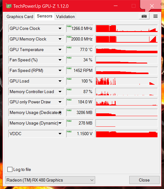

tava jogando o rise tomb e deu pra notar diferença, grato novamente :)
comparativo das duas bios jogando o mesmo jogo
notei um bom aumento no pico de consumo da GPU .. é como alguem mencionou antes deve da pra baixar.
falando em consumo passei as ferias toda jogando com a bios OC e a conta de luz me surpreendeu pra melhor, veio apenas 170,35R$, eu esperava de 250R$ pra cima rsrsrs

Jogar em RGB Full é o que há :joia:
Já era esperado esse incremento no consumo: vcore muito alto, com clock acima do boost padrão e temperatura lá não muito boa. Esses três itens juntos afetam demais o consumo da Polaris 10 e é por isso que houve uma redução bacana da BIOS Uber para a BIOS Quiet; do jeito que está aí, acredito até que seja possível reduzir ainda mais o vcore, para reduzir a temperatura, que ainda continuou alta, porém com o cooler fazendo bem menos barulho.
Agora, quanto à conta de luz, em relação ao mês que tu não usava a 480, vinha quanto? Tu tinha uma 390 antes, não era? Ou tu planejava comprar uma e eu te convenci do contrário? :haha:

olokooo bixo se esqueceu que eu tinha a xfx 7850 2Gb que foi ao forno 2x?? coloca mais ram nessa memória sua em, ta baixa kkkKKKKKKkkkkk
eu ia de 390 porem como enrolei uns 7 meses pra comprar apareceu as 480 consumindo menos ai fui nela.
negocio de OC via sofware preciso começar a ver e na hr que eu pegar as manhas eu começo a fazer.

Esse print é da RX 480 Nitro+? A placa é tão quente assim? Tô pensando em pegar uma RX 470 e me interessei pelo modelo da Sapphire, por conta do PCB de qualidade, backplate e os 2 anos de garantia. Ouvi uns relatos de que ela era mais quente que a maioria dos modelos, mas não achava que chegava a quase 80ºC.
manotroll
31/01/2010
11,340
3,900
teresopolis
cara o cooler esta a 34% a 50% certamente ficaria mais fria

E aew Galera do mal firmeza.. enfim depois de testes e mais teste, preciso agora da ajuda de vocês para saber como me proceder! Testei a RX 480 em todas as PCI E do meu PC em todas o mesmo problema persistiu! Porém passando o DDU e instalando a HD 7850 do meu irmão funciona normalmente, assim como o SLI estava funcionando anteriormente... Será que realmente é a RX 480?? :fail::fail:
Porém no I5 do meu irmão funcionou numa Boa... caras to incucado... o que será que pode ser hein??? :morre::morre:
Será que realmente é a placa de video? Será que é minha Mobo? O Que fazer??
Funciona normal no PC do ser irmão? Se funciona pode descarta problema na placa.
