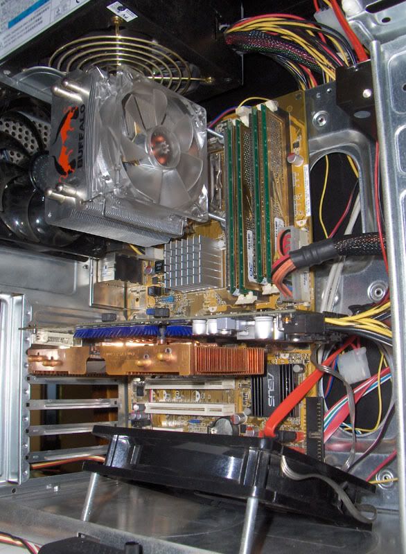

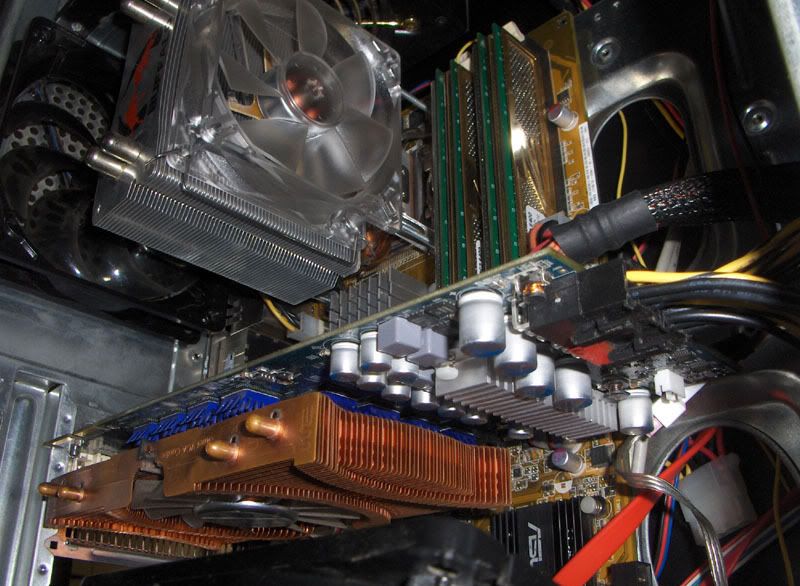

Aki vai meu PC... tentei dar uma arrumada... ficou melhor do q tava... mas é dificil arrumar esse bixo uhauhauha
Aki quando coloquei a 4870, com cooler stock ainda... na minha opinião um dos mais bonitos :wub:
Agora com o VF1000 e gabinete ja arrumado e sem cabo flat de ide
Grande LeBaldi!
Show o PC! Gostei do esquema do fan sob a VGA ventilando os VRMs. :thumbs_up;)
Ah! Conheço essa 4870... :D
Grande abraço!

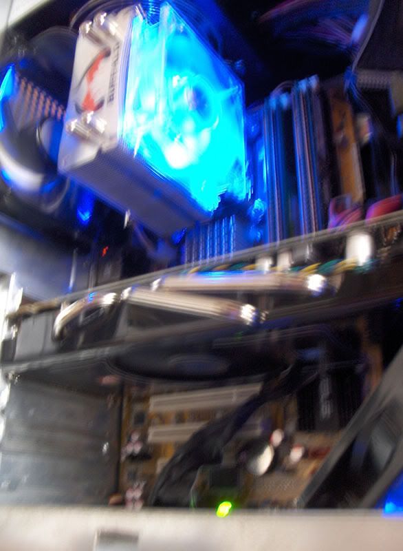

Aí vão umas fotos, duas com flash, e duas sem flash. O que acham?
P.S: Não reparem nos "bolinhos" de fita branca ao lado do block, eles são parar que o block não gire, pois na hora de fazer o block, ele ficou um pouco menor do que a base do cooler box, aí se não tiver o "bolinho", ele gira :slap: :fun:
P.S2: Estava com líquido azul, mas decidi deixar sem cor por um tempo, depois volto pro líquido azul de novo =)

Pois é jack... é ela mesmo uhauhauhauhauha
Vlw cara... eu ja usava esse mesmo esquema na 88GT e na 4850... os vrms ficam de longe mais frescos e garantem mais voltagem :evil:

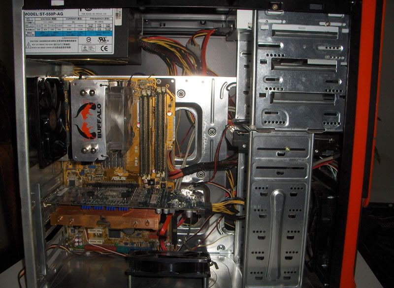

Agora do PC todo: :snap:
Retirei o Acrilico dele, achei que ficou melhor a refrigeração, organização dos cabos (Os dois Fan's da CM estão cobrindo vários fios :p ) e o visual que achei bem Rox :yes:
fiz esses esqema dos coolers tb aqui nomeu, prendi c/ uma braçadeiras ficou um visual mto maneiro, mas entope de poeira td, nessa posição parece q ela ñ sai.
putz e essa fonte? OMG
