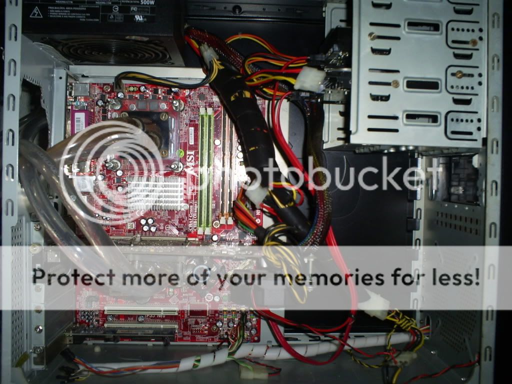

Minha humílima contrubuição em comparação aos pc's aqui postados.:thumbs_up
*como se pode ver, ta difícil arrumar os cabos da fonte, eles sao horriveis.

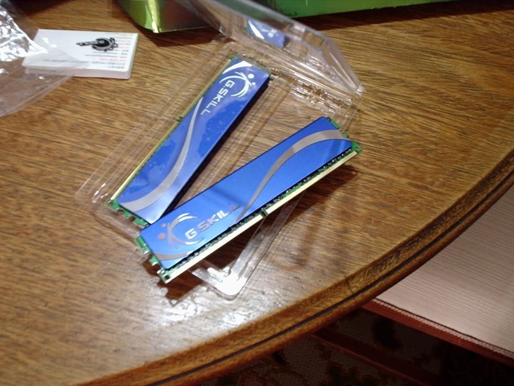

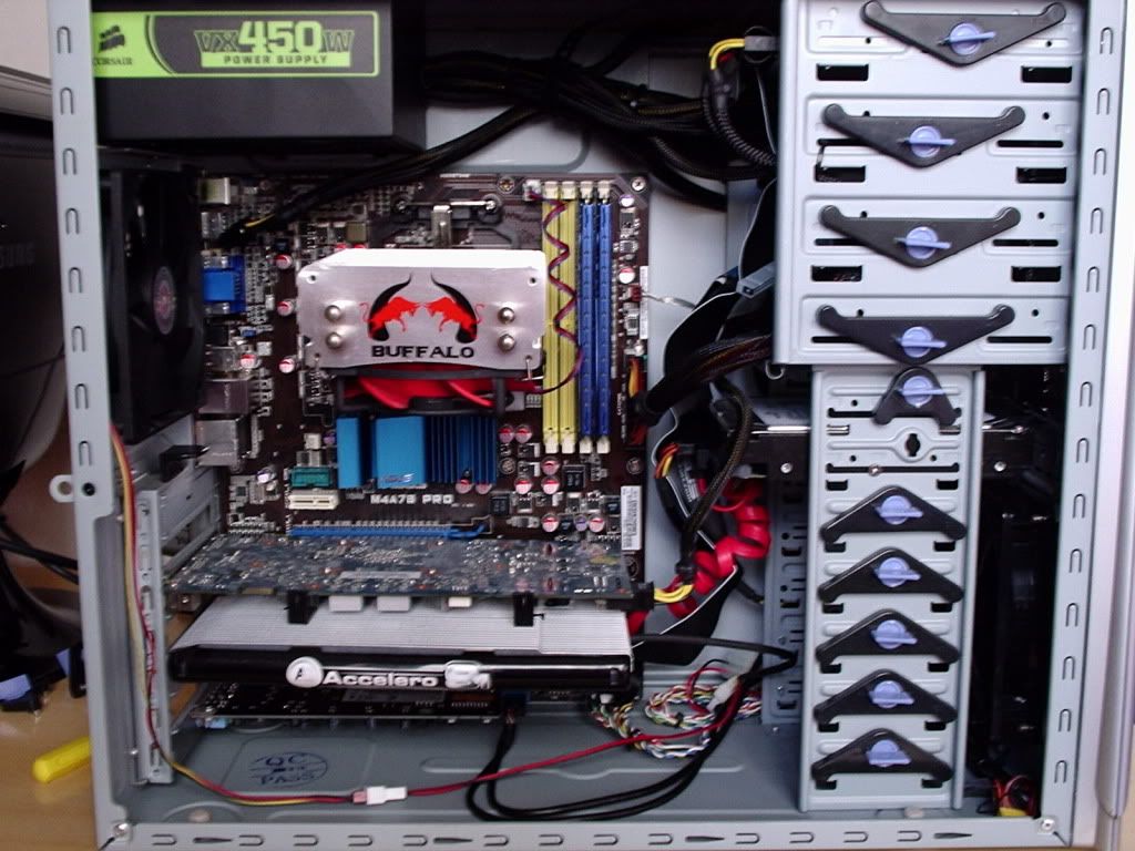

Aqui vai meu pc com mobo e memorias novas:
PC com a M2N-E SLI + 2Gb Kingston 667:
Agora com a M4A78 PRO + 4Gb Gskill DDR2 800:
Agora soh falta o phenon II.
[email protected]@uer
Safra 2005
15/09/2005
5,409
1,851
47
Petrópolis/RJ
Bom up!
Adoro G.Skill!!
E esse dissipador azul do northbridge da Asus tbm é muito bonito!
Parabéns rafatuners!

Fiz as contas aqui, se for pra comprar tudo novo os mesmos itens aqui no Brasil sai tudo por cerca de R$ 1.400. :eek:
Japa..Parabéns pelo WC...Não é dos mais bonitos, mais o que importa é eficiencia...
Agora é 4500mhz dia a dia né?
Abração!
Valeu, 4500 foi só um teste mesmo, antes não conseguia estabilizar de jeito nenhum no ar, agora dá até pra ir além :)
Japa, ficou super bacana. Mas tente mudar o lugar do reservatório para um ponto mais discreto, pois está quebrando o visual do seu pc. ;)
Não tenho espaço pra isso... hehehhehe
