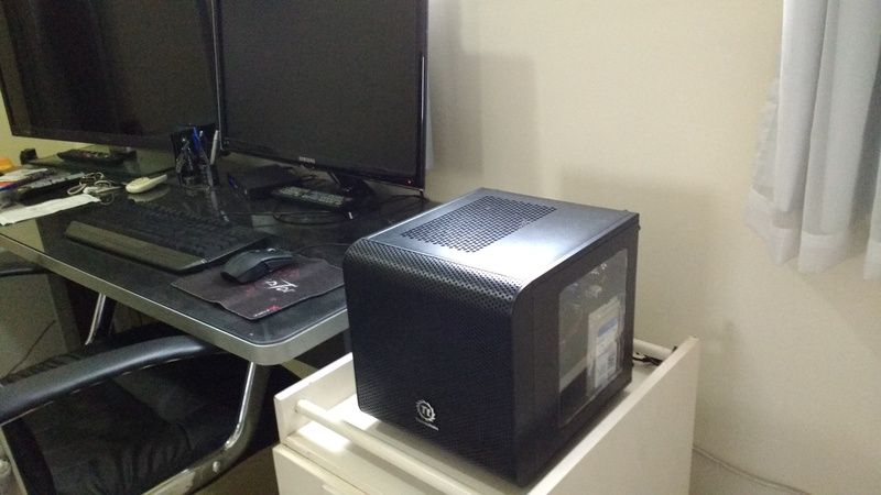

Troyano Monthyle
10/04/2014
20
Ei cara, que beleza!
Eu tenho um desses no meu HTPC, e adoro o gabinete, ele tem qualidade de construção boa. Mas o que me incomoda é a frente dele que é bem feinha.
Adorei o mod que você fez. Parabéns!!!
Abraços!!!
Brigadão amigo e realmente a frente dele e meio feia mais não consigo usar outro gabinete se não for esse kkkk e quando passa uns 4 a 6 meses eu dou uma repaginada nele de novo
e voltando no quesito frente já estou modificando também mais só vai ficar pronto daqui á 15 dias ai eu posto para você.
aaaaaa uma dica se você for colocar uma placa boa não precisa colocar uma fonte SilverStone de 300w ou 450w tem uma opção melhor com qualidade e bom preço
SeaSonic SS-350SFE 350W PFC ativo 80 PLUS aqui no rio esta custando R$ 60,00 Reais
Reações: jramos
Troyano Monthyle
10/04/2014
20
E o fato de ser fan de 80mm num torna ele barulhento demais nao!!?!?!
Ai e que tá uma parada que eu não expliquei.
Ele só vem com 1 Cooler Azul sem LED de 3 pino mais nãos faz muito ruindo e ele se sai até melhor que o Cooler Box em quesito ruindo
entretanto eu coloquei 2 Cooler Deepcool 80x25mm 8cm Big Airflow Red Led de 3 pinos também a unica coisa que eu fiz foi juntar os 2 conectores de 3 pinos em 1 só conector de 3 assim ele ficou bem melhor em relação ruindo e refrigeração
aaaa lembrando se você for do rio os Cooler Fan custa R$ 10,00 cada um e o Cooler Ice Edge Mini Fs V2.0 R$ 44,00 Reais

Mais Amigo oque você quer fazer com ele ? para que finalidade ?

sim e clip clássico da AMD mesmo e para INTEL e um Adaptador para deixar ele com os clip da AMD
Saquei. Não curto esses adaptadores por que parecem ser muito frágeis. Mas vou acabar pegando um cooler que tenha fans de pelo menos 92mm, pois tenho uma fan de 92mm PWM "sobrando" aqui :megusta:

Realmente parecem ser muito frágeis mais na pratica e bem resistente pois quando eu estava pesquisando esse era meu medo também.
tem dele para fan de 92mm também se eu não me engano custa 60 Reais

no prime 95 com Cooler Box 74°C agora com esse não passa de 45 °C em full Load e olha que meu projeto e bem apertado kkkk

Sim, essa são pretinhas mas custam muito caro e faz muito ruído. Por isso que eu disse as Cougas PWM foram o melhor custo benefício que eu encontrei.
