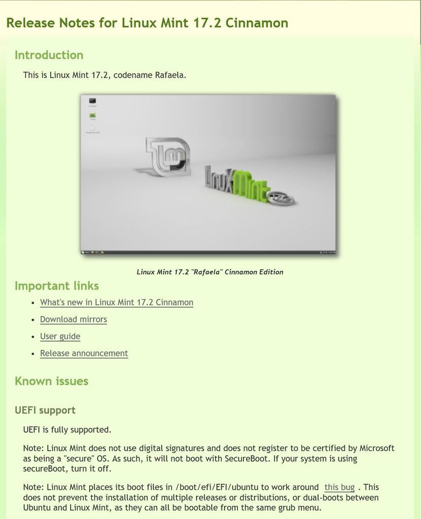

Então, eu n sei se tem haver com a controladora do leitor de cartão, lá na BIOS ele encontra 2 dispositivos, mas deve ser por que ele é dual slot. Eu sou meio broico de mexer na BIOS de mobo mas é pra desativar o "SecureBoot"? n sei se tem isso na Asrock.
adenb76
07/10/2006
244
264
46
SBC|SP
Meu velho, nota sobre o secure boot e UEFI no LinuxMint , de repente lhe dá uma clareada :

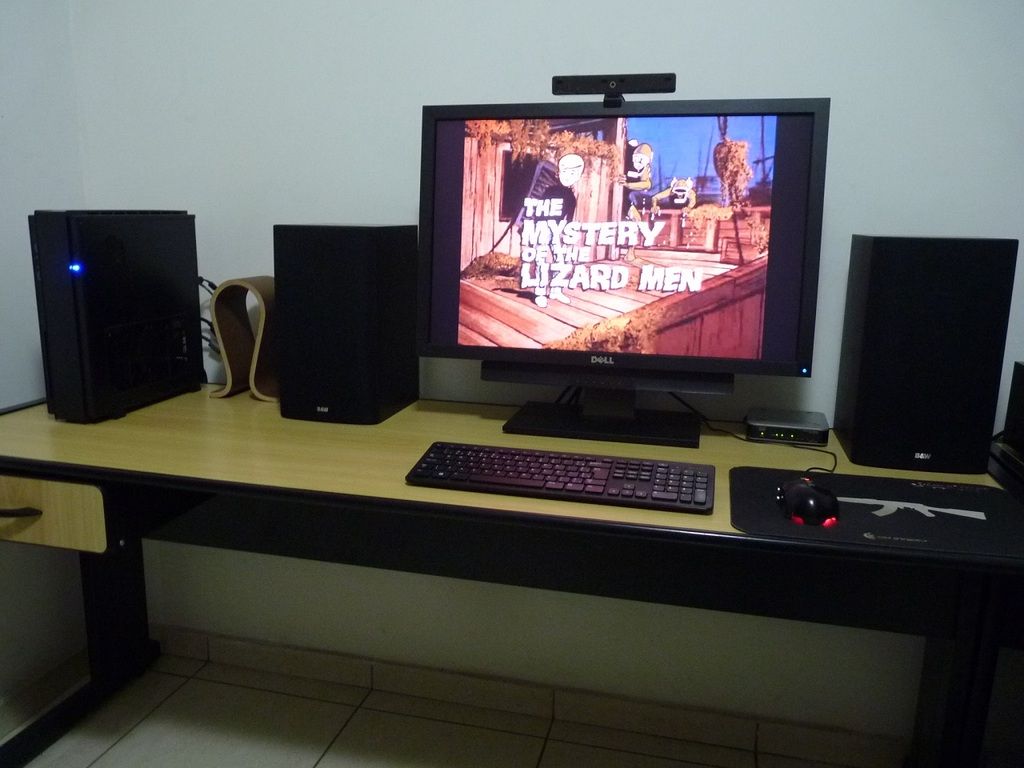

Adicionando imagens pro post não ficar off-topic, seguem 2 cases recém montados:
Silverstone ML07
Na vertical a fonte (uma ZALMAN ZM450-FX) permanece cool'n'quiet, na horizontal a entrada de ar fonte fica posicionada na base do chassi então, deve-se usar os calços fornecidos para haver um espaço e gerar uma ventilação fluida e igualmente silenciosa do fan da fonte.Caso contrário, ela começa ventilar de forma forçada e fica incômodo.
Mais detalhes, o caro Aderbal fez um excelente worklog com esse case :vinho:
...e CORSAIR 250D, lá no outro canto da mesa
Gostei do case !
Só me falta um radiador de 240 (com sistema X-FLOW) para fazer um worklog com esse 250D, procurei por aí mas não encontrei, se alguém tiver algum e queira vender estou precisando, senão terei que importar (e o no$$o real não está convidativo para importação no momento,rsrs)
:joia:
Putz eu tinha visto isso no site mas eu ignorei =X ehuahuehuahe vou ver no que dá e aviso.

Deu certo aqui o adaptador micro SD. Essa parte do SecureBoot já estava desabilitado, era a partição UEFI na instalação do sistema que estava dando broico, instalei novamente e sem uma partição UEFI e passou. A velocidade do boot e de uso é um pouco mais rápido que HDD, mas bem longe do SSD heuehuhe, claro =p
Obrigado pessoal.
