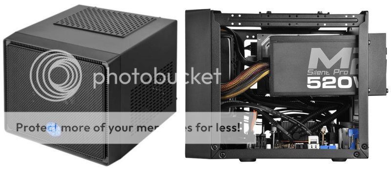

Vale lembrar que o SG05 também vem com um fan de 120mm e ambos usam a ventoinha da fonte como exaustor.
Como o Elite 110 aceita fontes ATX, você pode argumentar que consegue puxar mais ar, pq geralmente fontes vem com uma ventoinha 120mm. Esse argumento cai por terra quando pega um fonte sfx l no qual também tem 120mm. Caso contrário, seria um 80 mm ou 92mm.
Em termos de espaço interno, o SG05 é maior, tanto que aceita GPU mais compridas. O Elite 110 sacrifica devido a fonte.
Em relação ao tamanhos dos cabos. O SG05 só aceita sfx que por sua vez, tem os cabos menos, enquanto no elite 110, a fonte atx, os cabos são BEM maiores e isso prejudica ( e muito ) organização.
Eu escolhi o SG05 porque eu quero algo realmente pequeno, verdadeiro mini - itx porém quero poder jogar sem dor de cabeça ou preocupação em relação ao futuro e upgrades. Eu tenho uma GTX960 da Zotac que é algo incrível!! Demora muito para rodar os fans e quando roda, é silencioso! Já teve EVGA GTX970 ACX 2.0 e era só abrir um jogo que dava para ouvir um baixo ruido.
Futuramente, eu quero comprar um cooler para CPU ou quem sabe, colocar um radiador.
Olha a diferença de espaço para colocar um GPU:

Ta vendo como faz muito mais sentido ter um SG05?
Olha a diferença entre SG05 vs Core v1.

Põ, já estava decidido a pegar o Elite 110. Agora depois dessa imagem aí já estou na dúvida.
Mas me parece que o Elite 110 tem uma refrigeração melhor. Ou não?
Eu já tive os 2. Na verdade, ainda uso o Elite 110. A ventilação do Elite é MUITO melhor.
