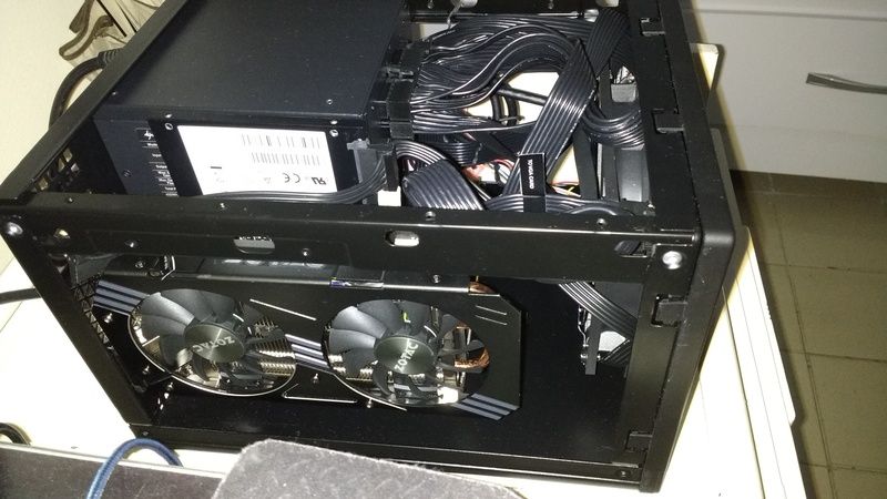

Segue fotos do SUGO SG05:
Fiz uma gambiarra para usar o 3.5" HD que não coube dentro do gabinete.
Pontos de atenção:
Devido ao tamanho da Sharkoon SFX-L 500w , eu perdi todas as formas de colocar HD/ SSD e DVD. Fazendo com que, eu tenha que substituir o meu HD de 3.5 para um de laptop, que no caso, vai ficar no chão do gabinete ou colado em algum lugar dentro. Uma fonte menor seria de bom agrado mas decidi investir um pouco mais pois vou usar o PC em dias quentes e um fan de 120mm é melhor que um de 90mm /80mm. Os cabos, mesmo sendo modular, são grandes para o gabinete. Se fosse menor, seria bem melhor e mais fácil para realizar cable management
A ventoinha que vem com o gabinete é bem barulhenta. Hoje devo comprar para substituir.
Poderia vim com filtros.
Curti:
O tamanho, não me canso de olhar e ficar satisfeito. Sinceramente, fiquei decepcionado com o tamanho do Core V1.
A placa de video ZOTAC GTX960 é extremamente silenciosa. Os fan ficam desligado até mesmo enquanto jogando e quando ligam, não da para ouvir nada (literalmente!). Só por motivo de comparação, eu tive uma EVGA GTX970 ACX 2.0 e era só abrir o jogo que você conseguia ouvir um ruido, baixo mas existente.
