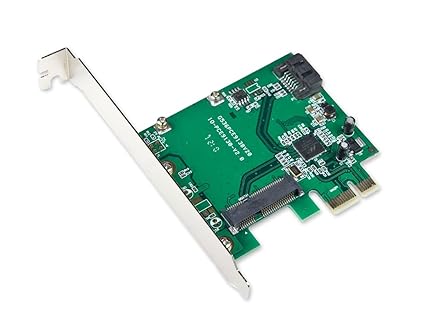

Minerei a internet toda a procura de um desse aqui no Brasil
Vocês tem ideia de onde encontrar um desses aqui no Brasil? =/

Esse é pra que? WiFi ou m2? Se for pra Wifi, to a procura também :/
