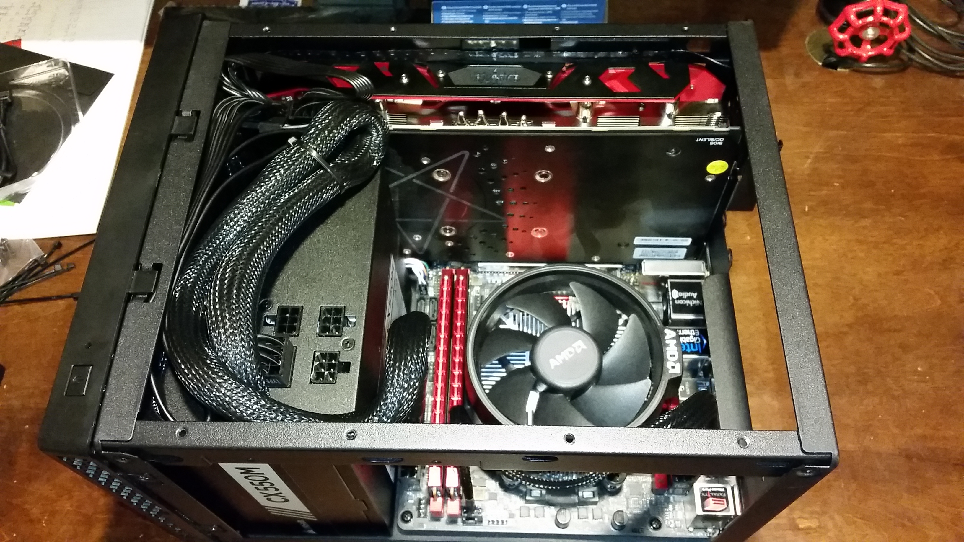

Falando em MODs meu Elite 110 sofreu outra cirurgia... Acho que já é a terceira dele...
Coloquei uma RX 570 "Adrenaline Edition" de 230mm nele, sendo que oficialmente suporta VGAs de até 210mm apenas... :fuckyeah:
Imprimi uma moldura para proteger a VGA das bordas do corte:

Não deu pra ver as fotos. Consegue linkar o álbum no imgur?

Qual gabinete? O HueDan? Se for neste projeto CPU e VGA já pegam ar fresco direto das laterais...
Sobre o MOD do SG13, depois eu vi o resto do tópico e o cara fez mais mudanças, colocou fans no lugar original da fonte, e até imprimiu um nova frente (coisa que já tinha pensado em fazer no Elite 110, mas me falta skill no Fusion 360 :feelbad:).
Editei as fotos do meu post anterior... coloquei no imgur e sem o S no http... Deve estar OK agora... :bat:
Talquei agora :cool:
Ficou topíssimo. Pensei em fazer isso pra pegar uma RX 580 gaming da gigabyte. Mas tenho preguiça

Para não dizer que ficou perfeito, o cabo do USB3 fica meio forçado contra a VGA, mas nada crítico, para melhorar o conector deveria ser do outro lado...
Se já viesse de fábrica assim, conectores do outro lado e este corte na frente já seria o suficiente para suportar VGAs de 230mm até um pouquinho mais, sem falar que este corte facilitou muito a instalação da VGA.
A VGA anterior tinha 210mm, ou perto disso, que é o limite oficial, e era bem chato colocar por cima... :sei: Com este corte você coloca a VGA pela frente e depois só encaixa no slot. :mr2:
Muito bom o corte, quase cheguei a fazer isso quando tinha o elite kkkkkk. Obs: essas fans da akasa são uma coisa linda em desempenho,puxam um ar lascado!!!
Ficou excelente o mod. E esses fans AKASA eu sinto o frescor do ar deles só de ver as fotos. (kkkkk)
