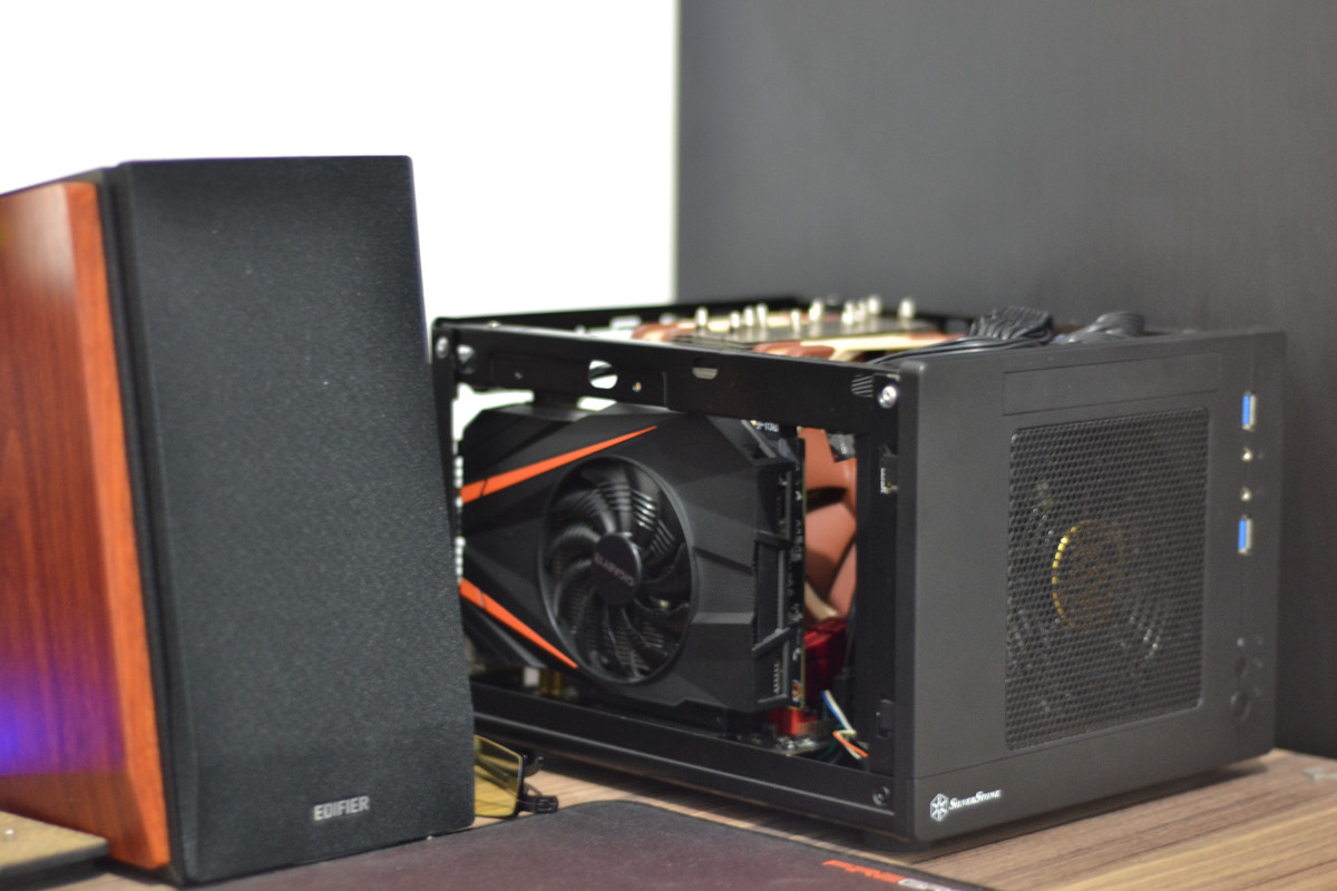

Depois de 5 anos com o Elite 130, acabei de fazer a troca.
No meu atual setup o case ficava na parte de baixo da mesa, por não ter espaço. Porém estou me mudando (mais uma vez), e agora terei uma mesa bem grande e conseguirei por o case nela.
Desde o pré lançamento eu sempre fui apaixonado pelo h200, tive oportunidade de traze-lo de fora, mas não pude ocupar espaço na mala com isso e acabei deixando passar.
Antes do carnaval acabei comprando um e ainda estou no processo de arrumação.
Eu gostei bastante dele, não é tão pequeno como outros cases para ITX, porém não é um absurdo de grande na minha opinião. Hoje se grana não fosse problema, acho que iria do Raijintek ophion, por equilibrar tamanho com estética. Mas pelo preço que cheguei a ver não tenho coragem.
todo dia dou uma mexida nos cabos pra ver se melhora algo, mas sem uma fonte modular acho que não vou ter muito pra onde melhorar.
Acho esse gabinete muito bonito, mas se comprasse eu não ia me aguentar e faria um watercooler custom, deve ficar espetacular, tem muitas possibilidades
