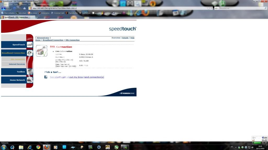

oi Eagleman eu tambem tenho esses 2 modems olha como tá , e tbm queria saber se da pra botar 10mb, e tbm nao entendo essa diferenca de att de um modem pra outro :cry:
Huawei smart mt 800
Tp link 8816

tagbruno, aí dá para colocar 10Mb sim. Meu sinal é mais forte que o seu, mas moro mais longe da central que você e recebia 10Mb de forma estável, mesmo com esse ATT alto. Acredito que o SNR muito alto acabava compensando as perdas pela distância, mas sem dúvida para 15Mb eu não teria viabilidade. Viabilidade com 15Mb só com a GVT e espero muito que ela chegue em breve em Natal.

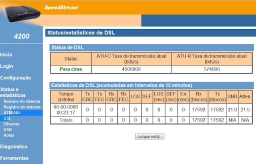

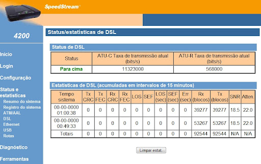

é o contrario disso..., no modem ta 8mb e na conta ta vindo 10mb, na epoca ( 5 meses atras ) assinei 8mb somente a 1º conta veio contando 8mb a R$123,90, as outras tudo contando 10mb a 123,90, acha que devo liga la e reclama disso?

Qual a marca/modelo do seu modem? Qual a modulação que o modem utiliza para sincronizar o sinal, ADSL (G.dmt) ou ADSL2/ADSL2+? Isso pode estar interferindo na quantidade de banda que você está recebendo. Se a modulação tiver em G.dmt, você não vai receber mais que 8Mb... O preço em si não vai mudar, pois eles não vendem mais 8Mb, mas se o seu modem suportar ADSL2+ e você estiver conectado numa modulação diferente disso (ou estiver recebendo 8192Kb de download na modulação ADSL2+), realmente é bom ligar pra lá e reclamar, como eu fiz hoje.
Falouws :cool:
da uma olhada
ta adsl2+ ja
