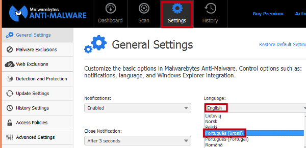

Alterando o idioma do Malwarebytes para o português:
Caso o idioma do seu Malwarebytes esteja em inglês é bem simples mudá-lo para nossa língua. Para isto abra o Malwarebytes e clique em Settings > Clique na palavra English > Clique na opção Português (Brasil) > como mostra esta imagem:

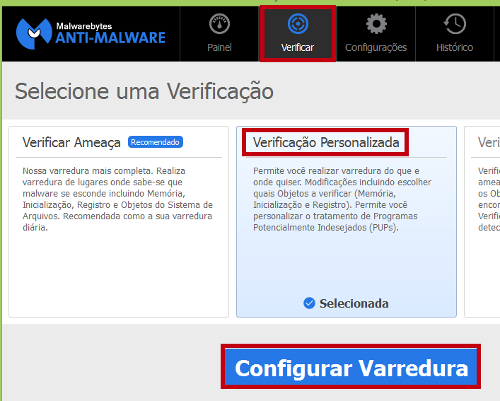

Como executar uma verificação personalizada com o Malwarebytes:
- Abra o Malwarebytes > Clique em Verificar > clique em Verificação Personalizada > Clique em Configurar Varredura:
Surgirá mais esta tela abaixo na qual você marcará todas as caixinhas do lado direito da tela para que todas as áreas de seu PC e mídias removíveis ligadas a ele possam ser escaneadas. E do lado esquerdo da tela deixe marcadas todas estas opções:

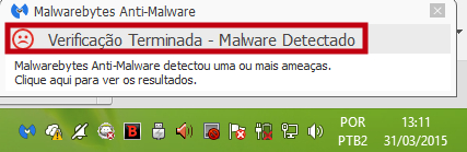

Caso seja detectada alguma ameaça em seu PC surgirá uma mensagem como esta abaixo próximo ao relógio do Windows com a frase Verificação Terminada - Malware Detectado na qual você clicará nela:
Neste momento aparecerá quais os malwares e itens potencialmente indesejáveis que foram detectados e os locais onde eles se encontram. Para remover a infecção, deixe todas as caixinhas marcadas em todos os itens que queira remover e clique no botão Remover Selecionadas, como mostra esta imagem:

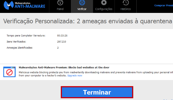

Surgirá então uma outra tela parecida com esta abaixo informando que as ameaças foram enviadas à quarentena, na qual você clicará no botão Terminar:
Alguns malwares são rebeldes e podem necessitar de uma reinicialização do PC para que sejam removidos. Caso isto seja solicitado pelo Malwarebytes, aceite esta reinicialização pelo Malwarebytes.
